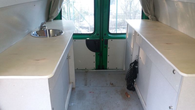

So, im Garten gibts nichts zu berichten. Am Campingbus hab ich so nach und nach weiter gebaut, die Fotos sind zum Teil auch schon älter.
DIe Arbeitsplatten sind soweit fertig. Ich habe eine zufriedenstellende Lösung gefunden für die Oberfläche, so Spezialfarbe für shabby-look, die mehrfach und mehrfache Schleifgänge, an einigen Stellen wieder bis aufs Holz runter, eine Schicht Lack drüber und den mit gaaanz feinem Sandpapier auch wieder stumpf geschliffen. Gefällt MIR, Cristina auch, nachdem mir etliches andere auf Probestücken nicht gefallen hat. Spülbecken ist auch drin.
Ach, das Netz, was da so rumbaumelt, das ist aufgespannt Gepäcknetz und wenn der Hund mit auf Reisen geht "Hundefänger" bei Bremsungen, bei Rati im Sommer war er schon mit, das ging prima mit dem.
Der Herd ist drin. Ob der so benutzbar ist weiß ich nicht, könnte sein, die Gummikante wird zu warm, wenn nen Topf drauf steht. Ist aber nicht schlimm, dann nimmt man ihn eben raus. Wir haben uns bewusst für einen Kartuschenkocher entschieden, Hauptgrund war, dass man den bei erträglichem Wetter mit rausnehmen kann, wer will schon drinne kochen?
Unterm Spülbecken sind 2x13 L-Frisch-/Abwassertanks.
Einen Unterflur-Abwassertank halt ich für Quatsch, wenn man kein richtiges Klo / Dusche hat. Den jetzt kann man zur Not auf ner Raststätte entleeren, und Frischwasser kriegt man, wenn man den Tank tragen kann auch überall. Allen nicht benötigten Platz in dem Schranksegment hab ich mit Fächern ausgestattet, wo man Getränke reinstapelt kann, dann bleibt das alles etwas kühler, wenn die Karre sich aufheizt.
Der Schrank fürs Chemieklo (ich mach da aber keine Chemie rein, wozu?) ist auch fertig, das kann man also rausfahren:
Oben drüber in das Fach passt das ganze Grillzeug...wir sind im Urlaub besessene Griller, drum brauchen wir auch keinen besseren Herd.
Naja, alles was zwei Womo-Menschen so brauchen krieg ich unten locker in die Schränke rein (Kühlbox folgt noch), nur mit Klamotten wirds dann enge.

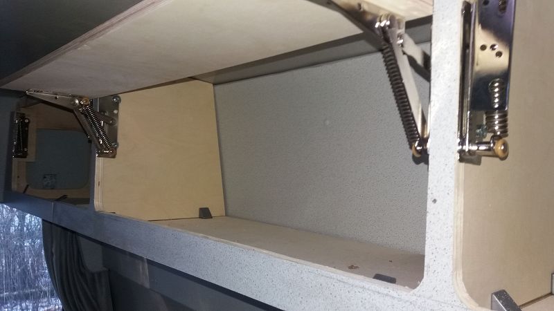

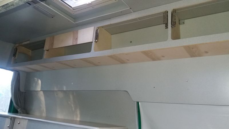

Jetzt mal kurz was anderes, sozusagen Wasser auf die Mühlen derer die sagen, man soll sich anständiges Werkzeug kaufen. Ich hab die Arbeitsplatten vorhin noch mal fotogafiert, das Licht war ganz anständig. Man sieht, dass rechts das T-Profil mies sitzt, links ist es für meine Ansprüche gut genug. UNd das kam so: Ich hab mir einen billigen "Fräser" online gekauft. UNd da war ein Bild auf der Packung, dass man den keinesfalls in die Fräse spannen soll, nur in die Bohrmaschine. Naja, und da ich dann die Horrorvision hatte, dass mir das Ding wie der Stern von so nem Samurei oder wem auch immer den Bauch aufschlitzt, hab ichs dann auch gelassen, mir eine "tolle" Konstruktion für die Bohrmaschine gebaut und das ganze verkackt.... :pfeif:
DIe andere Platte, ich wollte es zu Ende bringen, hab ich dann einfach mit Ruhe, Geduld und Gestank mit der Flex gemacht. Für die Klappen oben werde ich mir aber einen anständigen Fräser kaufen, ich schwöre!
So, ja, die "Verblendung" ist soweit dran. (die oberen Streifen klemmen nur und müssen noch nachgearbeitet werden, die mach ich erst fest, wenn der Schrank endgültig montiert wird, es braucht sonst zuviel Kraft den alleine in Position zu bringen.)
Stückeln muss ich natürlich allenthalben, das Material reicht nun mal nicht, das aus einem Stück zu machen, naja, bei 2,90 m würd ich es ja nicht mal neu am Stück bekommen. Und was des Meisters Werk nicht ziert....ich liebe diesen Spruch .... :daumen:
Aber ich bin ganz zufrieden. Die Unterseite und die Klappen werden dann eben aus dem Holz und mit der Oberflächenbehandlung wie die Arbeitsplatten. Dann hab ich sogar noch soviel Material, dass ich noch auf der andern Seite nen weniger tiefen Hochschrank und den Rahmen vom "Hundefanggitter" draus bauen kann. (Der Hund muss nach ganz hinten, außer auf der Autobahn, wenn er pennt, hat er die schwachsinnige Angewohnheit ungeduldig vor sich hinzuquitschen, und dann hört man es vorn fast nicht.... :lol: )
Ja, den Klappen hab ich diese Ferderscharniere gegönnt, die Platte ist dort nur nen Abfallstück, ob das mechanisch so hin haut. Und ... tut es.
Wenn da jetzt nur Klamotten, so ist bislang der Plan, reinkommen, brauch ich noch nicht mal was, um die Klappen zusätzlich blockieren zu können.

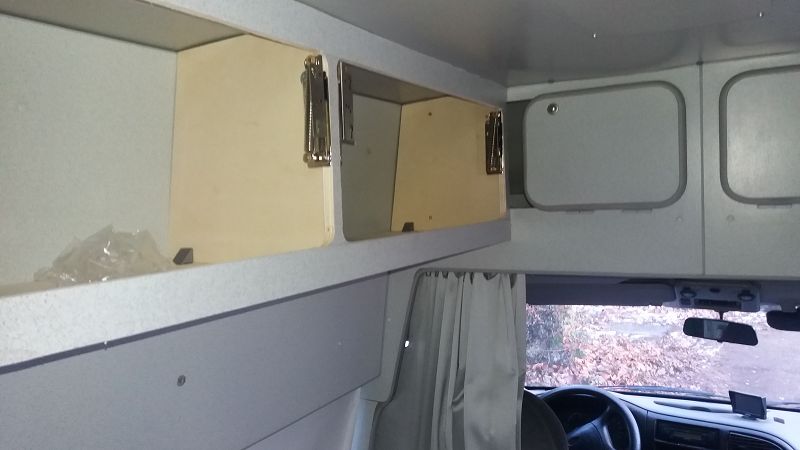

Vorne musste ich ...sagt man Alkoven nur, wenn man dort pennen kann?....na jedenfalls überm Fahrerhaus die eine Klappe kürzen. Egal, da oben kommt nur Bettzeug rein.
k-Klappe vorn.jpg (39.16 KiB) 4378 mal betrachtet
Da flick ich noch dann wieder nen Stück rein, wenn der Hochschrank noch mal raus kommt, für die Feinarbeiten. Aber es hängt ja alles mit allem zusammen. Solange die jungen Wachteln noch in der Werkstatt wohnen ist dort nicht genug Platz. Eigentlich könnten die jetzt raus, aber grad die nächsten Nächte werden deutlich kälter....weiß ich noch nicht.
