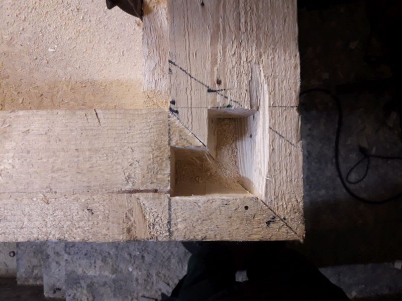

Hier mal eine kleine Technik/Trick welche sich generell auf alle Gehrungen anwenden lässt. Zuerst mal sollte man so sägen, daß man noch etwas mehr Material stehen hat.
Eventuelle sieht die gesägte Gehrung dann so aus:
Die Längschwelle war schon mit der Grundplatte verleimt, die Quere hab ich festgezwingt, beides darf sich nicht bewegen können.
Danach sägt man in den schon bestehenden Schnitt wieder vorsichtig rein, und entfernt so das Material was dazwischen quasi "im Weg" ist.

Nach dem Lösen der Zwingen kann man das Querteil jetzt um einen Sägeschnitt näher heranrücken, und das ganze falls erforderlich wiederholen bis die Gehrung ausreichend dicht ist.

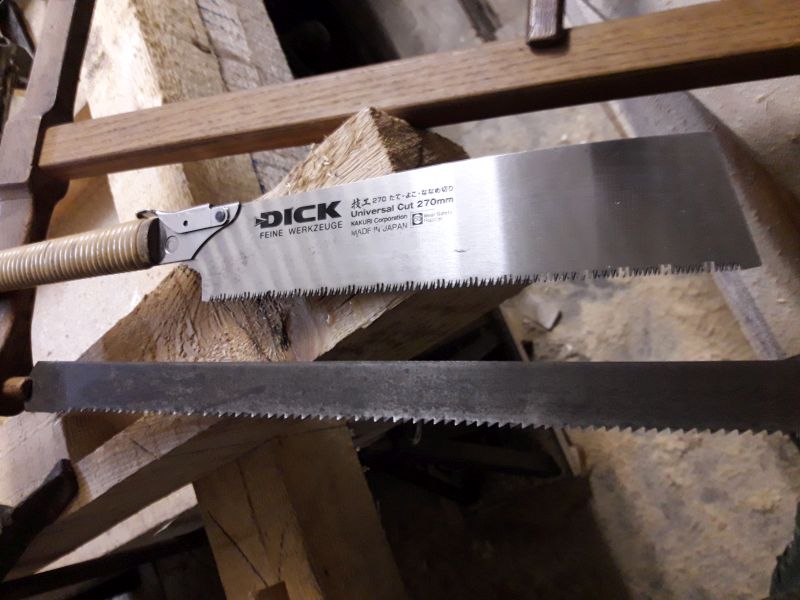

Mir hat sich gezeigt das sich eine gewöhnliche Schlitzsäge (ergo Säge für Schnitte längs zur Faser) besser für Schnitte diagonal zu Faser eignet als ich dachte. Die europäischen Sägen sind weiter geschränkt, als die japanischen und gerade bei eingewachsenen Ästen verlief mit der sonst guten Japansäge(Mischverzahnung längs und quer) der Schnitt recht schnell. Man kann den Schnitt quasi beim Sägen nicht lenken, mit den europäischen MUSS man ständig lenken, aber kann eben auch korrigieren. Ausserdem scheinen alle Sägen bei diagonalen Schnitten immer von der Faser weg zu verlaufen.

Gibst du Länge zu, wenn du fürs Sägen nachschiebst? Wird das nicht außermaßig, wenn man mehrfach mit der Schnittsäge Material wegnimmt? Die Gehrung wird toll, keine Frage, aber wie verhindert man die zu kurze Länge?

Ja, bei sowas geb ich von vorn herein Länge zu.
Wie viel?
Kommt drauf an was es werden soll, hier bei dem Bauwagen interessieren mich 2-3mm nicht wirklich, das sind ungehobelte Balken, die sind selbst ungenauer.
Da hab ich einfach ca 2mm von vorn herein zugegeben. Wenn es zu viel ist, kann man es immer noch wegschneiden.
Wenn du die erste Gehrung dicht gemacht hast, hast du für das jeweilige Projekt schon einen Erfahrungswert und Ansatzpunkt wieviel du bei der nächsten zugeben solltest.
