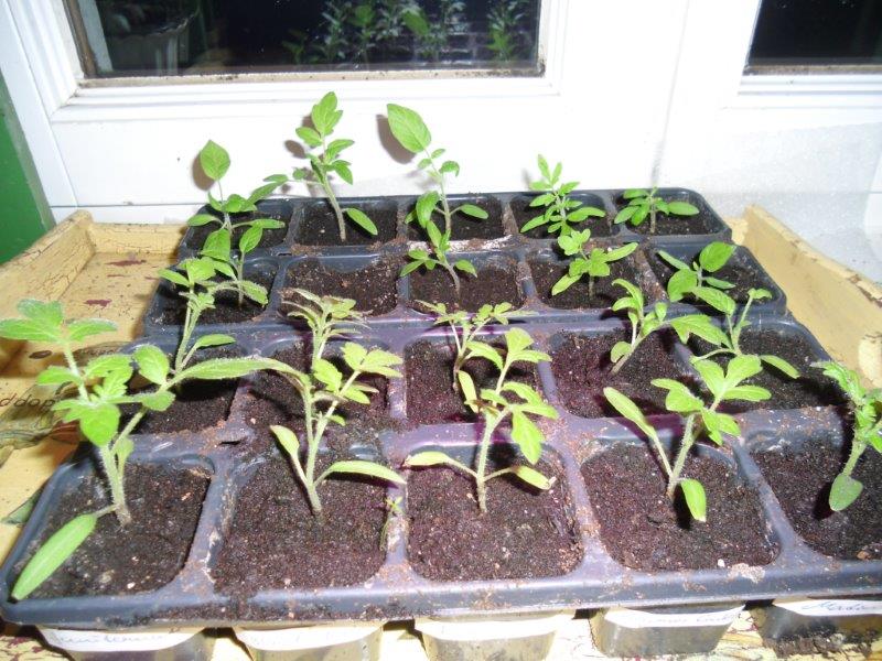

Mal wieder einige Infos zur aktuellen Lage: hatte heute morgen im Tunnel noch 2°C Lufttemperatur, obwohl draußen -8°C gemessen wurden. Bodentemperatur im Graben lag bei 15°C und in der normalen Erde bei 5°C. Ich werde mit dem Befüllen noch etwa 1 Woche zu tun haben. Dann wird gründlich gewässert und anschließend kommt die Deckerde drauf. Ziel ist es, den Tunnel komplett gefräst und eingerichtet bis zum 20.2. fertig zu haben, da ich in dann für mindestens 3 Wochen ausfallen werde, zumindest was schwere Handarbeit angeht. Sähen, Pikieren und Pflanzen gehen auch einhändig mit links (schon getestet). Pflanzen werde ich die Tomaten dann am 1.3.2018.
Wenn es denn mal Sonne gibt, so wie diese Woche, dürfen die Pflänzlein die auch ein paar Stunden genießen. Im Anzuchthaus sind bei Sonne ja schon über 15°C. Sind grad Ferien, so machen die Kid's das momentan für mich gegen Internetzeit :holy: Das Foto im Anhang ist von Sonntag Abend. Hab mehrere Stellen mit Tomatenjungpflanzen derzeit in der Wohnung. Die Anzuchtkisten mit Erbsen und Puffbohnen sind unauffällig im Wohnzimmer geparkt, solange es im Treppenhaus grade so kalt ist :pfeif: Hat mein Mann noch nicht entdeckt. :engel:

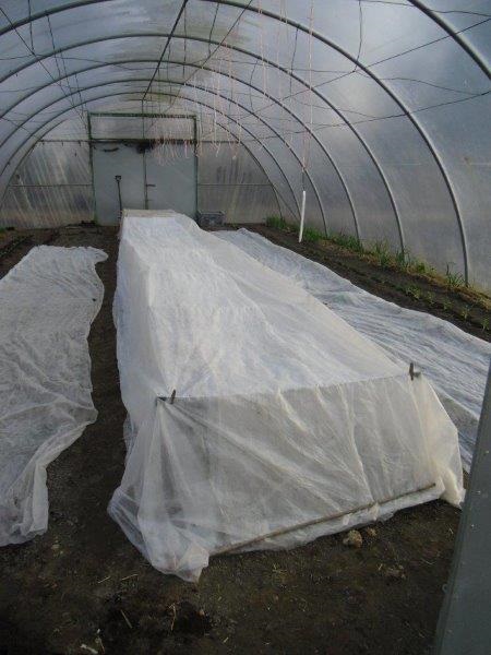

Pflanzung am 10. März
Letztendlich habe ich die Tomaten erst am 10.März gepflanzt. Zum einen lag das daran, dass die Pflanzen den Weg in den Garten nicht überlebt hätten, da eine Woche vorher eisiger Wind und immer noch zweistellige Minusgrade waren, zum anderen war ich noch etwas gesundheitlich angeschlagen und hatte ehrlich gesagt keine Lust auf Gartenarbeit.

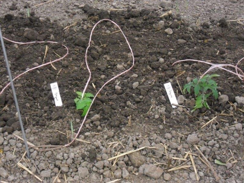

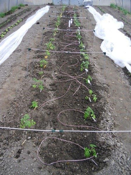

Im Tunnel war es dann am Pflanztermin „mollig“ warm mit Lufttemperaturen von 18°C, wenn die Sonne schien, ansonsten so zwischen 10-12°C. Bodentemperatur unter dem aufgelegten Vlies lag bei 15°C, obwohl draußen noch alles hart gefroren war. Das Transportproblem hatte ich so gelöst, dass die Pflanzen in einer geschlossenen Kühlbox transportiert wurden und so sicher im Tunnel ankamen.
Dann wurde gepflanzt:
- 20 Sorten Rispentomaten
(Alaska, Alicante, Arcansas Traveller, Auriga, Beymes Erntesegen, Bloody Butcher, Early Yellow Stripe, First in Field, Frühe Liebe, Golden Queen, Hellperle, Junge Eiche, Junitomate, Lukullus, Matina, Müncheberge Frühtomate, Nordexpress, Outdoor Girl, Sprint und Tamina)
-24 Buschtomaten
(42 Days, Adriana, Alice Roosewelt, Amber Colored, Bison, Caroletta, Glacier, Gold Dust, Golden Green, Juhas, Latah, Moskauer Lichter, Maxinka, Polarstar, Quedlinburger Frühe Liebe, Scotia, Sibirische Frühreifende, Sibiria, Sibirian, Skythengold, Subarctic Maxi, Subarctic Plenty und Szecjh Bush)
Habe die Pflanzen fast komplett eingegraben, die Bügel darübergestellt und Vlies darübergepackt.

Beitrag von Taraxacum » Do 12. Apr 2018, 22:10

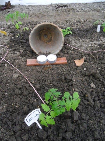

Dann wurde es noch einmal richtig frostig und ich habe mich nicht getraut, die Pflanzen ohne Zusatzheizung zu lassen. Letztendlich wäre die Temperatur wahrscheinlich nie unter 5°C gefallen, aber ich hatte keinerlei Ambitionen mich nachts von einem Warnton wecken zu lassen, bei der Kälte rauszumüssen und irgendwie eine Wärmequelle zu installieren, so dass ich lieber ein paar "Öfen", in Gestalt von Tontöpfen, unter denen Teelichter brannten, gegen 22:00 Uhr in Betrieb genommen habe. Brenndauer der Teelichter lt. Herstellerangaben und eigener Erfahrung etwa 4h. Durch die aufgeheizten Tontöpfe hatte ich, wie meine Temperaturkurve zeigt bis etwa 4:30 eine recht gleichbleibende Temperatur von 14°C, die dann langsam abfiel. Sofort, wenn die Sonne rauskam wurde es wieder warm auf zum Teil mehr als 20 °C unter Mittag, bei einer Außentemperatur von unter 0°C.
Achtung wichtig: Die Tontöpfe müssen so stehen, dass die Teelichter Luft von unten bekommen, sonst gehen sie aus. Ich habe sie auf schmale Streifen von Fliesen gestellt.
Meine Teelichtheizung

Hab auch schon andere Kerzen verwendet. Nur liegt ja diesmal das Vlies knapp in Kniehöhe über den Pflanzen, so dass ich nur "überdachte" Kerzen aufstellen wollte. Hatte die Befürchtung, dass das Vlies sonst in Flammen aufgeht. Hab mir im Anzuchthaus schon Löcher in die Noppenfolie geschmort, nur von der Hitze, die die Teelichter ausstrahlten. War halt die Dachschräge zu nah. Jetzt hängen die Regale tiefer und alles ist gut :haha:

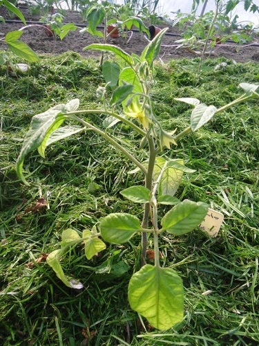

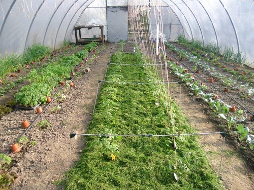

Gestern habe ich die Rispentomaten zum 1. Mal ausgegeizt und auch angebunden. Die Vliesabdeckung ist abgebaut. Einige Pflanzen blühen bereits fleißig und bei allen anderen Pflanzen ist der 1. Blütenstand deutlich sichtbar. Musste ich doch glatt Aushilfsbienchen spielen. :bieni:
Mal sehen, wann man die ersten Tomaten erkennen kann. Sieger sind, was das Blühen angeht, die Sorten "Quedlinburger Frühe Liebe", "Maxinka" und "Moskauer Lichter" bei den Buschtomaten sowie die "Müncheberger Frühtomate", "Junitomate" und "Frühe Liebe" bei den Rispentomaten. Bei den Buschis ist das Ergebnis nicht ganz fair, da ich etliche neue Sorten erst 2 Wochen später bekommen und ausgesät hatte.
In dem Tunnel sind jetzt seit dem Wochenende auch alle anderen Rispentomaten gepflanzt. Der Größenunterschied zu den im März gepflanzten Tomaten ist schon enorm. Die sind zum teil schon kniehoch gewachsen, während die Neuen nur ca. 10 cm rausschauen. Habe da auch Sorten gepflanzt, die auch schon beim Frühanbau dabei sind. Kann also direkt vergleichen.
