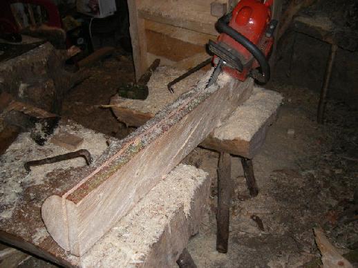

hi
weil hier immer wieder fragen kommen, nach brettern,bohlen,halbierten stämmen.
man kanns auch so machen.
aber bitte nur als info werten, da die verletzungsgefahr groß ist.
vg

Freihändig und OHNE Sicherung- au weia

Schlimmer als Carving ist das auch nicht, oder?
Schutzkleidung sollte man halt anhaben und eine Längsschnittkette auf der Säge, wenn man das öfter macht. Mit einer normalen Kette ist das mühselig.
Und wenn man es noch häufiger macht, ist der nächste Schritt eine Führungsvorrichtung zum Anbau an die Säge:
http://www.hmdif.de/Mobiles-Mini-Sagewerk-11-3478-p.htm
Hier ein Umbau mit Aluleiter als Führung:
http://www.heiko-rech.de/unterwegs/bilder/hwt4_g.jpg
Am Markt gibt es diverser solcher Hilfen in allen Abstufungen bis hin zum Profi-Mobilsägewerk.

hi
ja längsschnittkette wäre besser (hallo holzknecht, wo bist du?).
ist noch nie was passiert, ein klemmender stamm beim fällen ist gefährlicher.
für anfänger aber nicht zu empfehlen.
vg
vg
Re: bretter schneiden
warum, der Stamm is doch mit zwei Eisen an der Werkbank festgenagelt - (weis grad nich wie die Dinger heissen). Die halten sogar ganze Häuser zusammendie fellberge hat geschrieben:![]()
Aber, er hat schon recht, nur was für erfahrene Säger. Ich mach mir ja schom beim sauberliegenden Stamm in die Hose mit dem lauten-schnellen-starken Teil

Bauklammer. Sehr praktisches Hilfsmittel für solche Arbeiten.roland hat geschrieben:(weis grad nich wie die Dinger heissen)

Jupp, jetzt hab ich die Klammern auch gesehen, ein Weia bitte abziehen!

Auch 'ne Moeglichkeit, sich schnell die Motorsaege zu ruinieren!

hi
@aron: das war pauschal geschrieben. sicherlich muß die motorsäge entsprechende leistung haben.
außerdem liegt es an der art des holzes sowie am stammdurchmesser. dicke eiche braucht eine stärkere säge.
frisches holz ist generell weicher.
die säge ist ein werkzeug und keine deko.
vg
