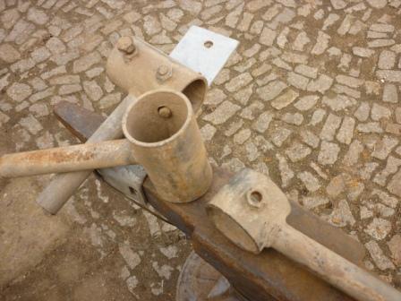

ich hab abgebrochene schrauben die in einem stük ror drin sind als aretierschrauben mit muter eingeschweist montiert
nun habe ich das ror frei und möchte den stumel gegen rein schrauben und nicht raus (linksausdreher)da inen das gewinde so angesetzt hat das es das problem gab mit dem abrechen das gewinde in der muter ist noch ok
nun die frage wie mach ich mier einen solchen oder respektife wie könte ich mier einen solchen machen

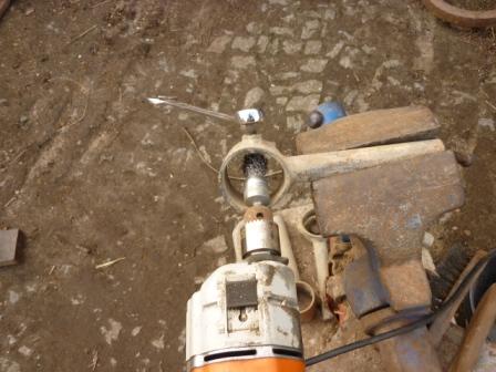

fotos
- P1030981kopie .JPG (38.36 KiB) 6078 mal betrachtet
- P1030982 - Kopie.JPG (37.04 KiB) 6078 mal betrachtet
