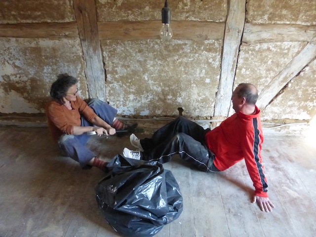

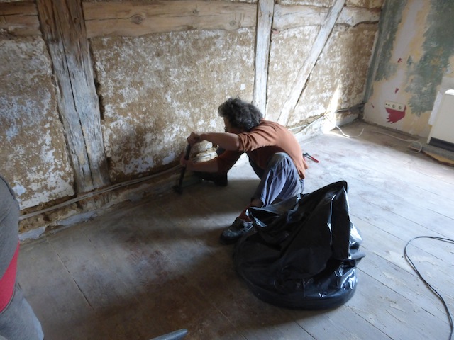

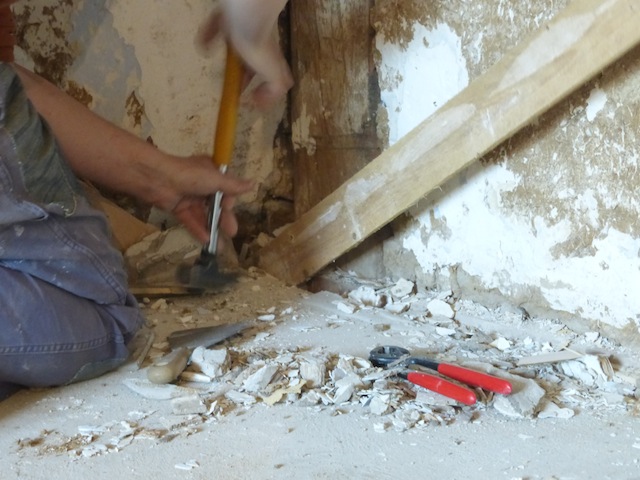

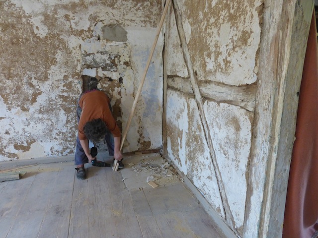

Entnageln, Entschrauben: Wekzeuge, Positionen :lol:
Hier ein paar Eindrücke. Es gibt ja auch Fachwerk in das Menschen fette Nägel gehauen haben, bevor diese dann mit Gispkarton versteckt wurden. Die müssen raus, wenn die Wand wieder eine Lehmverputze werden soll.
