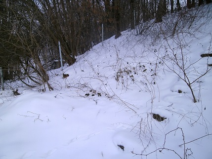

ok, also dann werd ich die Ziegel nicht dafür verwenden....
sind ja auch eigentlich noch wirklich schön.
aber sonst - ??
ich denke, ich werde es einfach riskieren (müssen).
Unser Boden ist recht fest, der Hang ("schon immer da") rutscht bei uns nirgends!
Ich weiß jetzt nicht, ob es reiner Lehm ist, nehme aber stark an, dass nicht.
Na ja, es geht ja "nur" darum, die ebene Fläche für den Garten zu vergrößern und vor allem: mehr Sonne dran zu lassen.
Also falls der Hang da tatsächlich eines Tages zu rutschen beginnen tät, wäre nur unser Garten verschüttet. Weiter oben am Hang wachsen Bäume mit viel Unterwuchs - der obere Teil wird ja dann wohl nicht auch mitzurutschen beginnen? :eek:
Kann man einen bestehenden Hang zum Rutschen bringen, wenn man unten gräbt??
Uuuuah! Jetzt bekomm ich ja fast schon Angst.
Obwohl "oben" eh nur Wald ist - ziemlich viel, dann kommt die Straße und dann eine Wiese.
Alles Hanglage und nichts rutschte bisher. ganz oben stehen dann die Häuser.
(auch unser geplantes wird dann mal dort oben stehen...)
Die Nachbarn, die Häuser gebaut haben - in den Hang - die haben den Aushub einfach hangabwärts vor dem Haus aufgeschüttet, mit Rasen besiedelt und so bleibt es. rutschen tut da nix, es ist nur im Laufe der Jahrzehnte ein bisschen weniger ebene Fläche geworden.
Daraus kann ich jetzt wohl schließen, dass auch bei uns der neue steilere Hang wenn dann langsam rutschen tät und nicht alles auf einmal - ??
ok, also Lehm von woanders soll ich dann besser nicht holen, wenn ich das richtig verstanden hab - besser wäre, die gewachsene Struktur zu lassen. Die darf ich aber schon ein bisschen kappen? :rot:
So sieht die hintere Hälfte des Hanges aus, im Vordergrund ist eine "Stiege" aus Waschbetonplatten - die stehen schon "ewig", wo sie sind und rutschen nicht.

dass alles auf einmal wegrutscht ist eher nicht zu befürchten - sonst wären deine nachbarn schonmal damit konfrontiert gewesen - aber wenn du oben mal bauen willst, braucht es doch mehr vorsicht.
du könntest - wenn es ein, zwei jahre zeit hat - mal ein stückerl weggraben und sehen was passiert. ob dir alles wegbröckelt oder in form bleibt. oder du könntest terrassen anlegen, zur unteren ebene mit einer stützwand (kainerwand zB, die ist relativ leicht herzustellen und stabil), das sollte auch festigkeit geben und ist zudem sehr schön anzusehen.
natürlich ist wenn du was grösseres vorhast auch die meinung eines fachmannes erstrebenswert. dasjenige unternehmen das bei euch die erdbewegungen macht, wird dir die verlässlichste auskunft über eure bodenverhältnisse und die machbarkeiten geben können. bei mir hier kostet eine stunde bagger+fahrer 42 euro und die baggerfahrer wissen genau was sie tun können oder nicht, denn die müssen sich mit der zugehörigen haftung rumschlagen. wenn du den bei dir mal fragst was die für ne halbe stunde beratung ohne gerät verrechnen würden, sollte theoretisch ne summe rauskommen die dafürsteht, auch wenn das klassische preisgefälle wien-bgld stattfinden könnte.

dass mein hang abrutscht fürchte ich eigentlich nicht. und falls doch, ist mein stadel derart riesig und massiv dass es kaum schaden anrichten würde (mein hang ist um etliches flacher als der auf inas bild)

ich wollte Dich nicht verängstigen :-). Wenn Du dir hier nen Meter vom Hang raubst, wirds den nicht jucken....aber so wies aussieht, musste erst noch durch ne Schneeschicht ;-) Nur wirste einen Hang nicht mit Lehm sichern können. Der schwimmt Dir weg.

Beitrag von Benutzer 72 gelöscht » So 31. Mär 2013, 12:01
kraut_ruebe hat geschrieben:dass alles auf einmal wegrutscht ist eher nicht zu befürchten - sonst wären deine nachbarn schonmal damit konfrontiert gewesen - aber wenn du oben mal bauen willst, braucht es doch mehr vorsicht.
Nein, eben - ich hab nichts gehört von Hangrutschen hier in der Gegend!
Eilig haben wirs nicht, aber "soviel wie möglich" tät ich schon gerne wegnehmen -
und außerdem hab ich mich jetzt verliebt in die Idee einer Krainerwand - mit Erdbeeren bepflanzt :verknallt:
ist jetzt vor allem noch "nur" eine Kostenfrage...
Da sieht man aber auch viele Krainerwände aus Baumstämmen - wie lange halten die denn?
Wir hätten einige Robinien, die wir selber fällen könnten - aber wenn das dann nach 10 Jahren oder so alles wegrottet, wär es sinnlos.
hat jemand Erfahrung mit Krainerwänden aus Holz? bezüglich Haltbarkeit??
