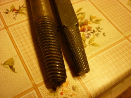

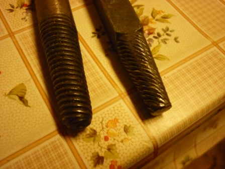

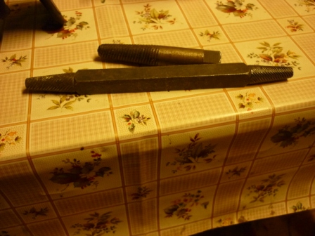

Re: rechtsausdreher
heute bin ich in die nächste grosstat und hab dort gesucht und gesucht und gesucht
die meisten haten nicht mal ne anung was das ist aber imer ne neue adresse
hab nun weitergewerkelt und ale mal ausgebort auf 6.5
aber ist noch nicht fiel pasiert bei den lösefersuchen
mein rechtsausdreher siet irgendwie selbstgemacht aus
das könte gehen
aber wie nacher härten
das könte gehen

Re: rechtsausdreher
hm
