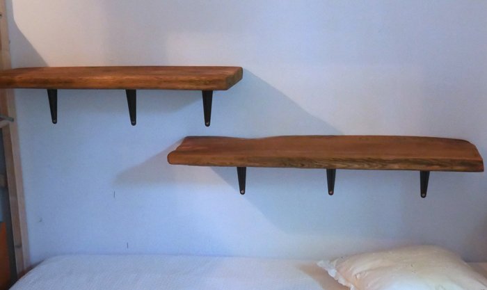

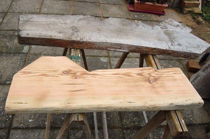

aus den Brettern der alten Treppe habe ich Regalbretter gemacht
abgeschliffen mit der Flex und Fächerscheibe, dann mit Hartwachsöl behandelt
heute habe ich nochmal 1 Brett abgeschliffen
es ist jedesmal eine irrsinige Sauerei, ich bin hinterher total eingestaubt
giibt es eine Möglichkeit den Schleifstaub von mir weg zu pusten?

Naja, ein guter und starker Excenterschleifer mit
Netzschleifscheibe und ein guter werkstattsauger und das Problem ist erledigt. Holzstaub, insbesondere von lackierten hölzern und Hartholz, ist gesundheitsschädlich und verursacht Krebs.
Nicht mir haushaltssaugern absaugen, denen geht dann schnell die Puste aus.
Man kann die Bretter auch durch die hobelmaschine lassen, das geht schneller.

hobeln wäre eine Möglichkeit, da könnte ich in der Schreinerei ums Eck fragen
die Treppenteile sind nicht lackiert, sondern verwittert, wurden vermutlich aber vor Jahrzehnten mit Holzschutzmitteln behandelt
ich hab nicht mehr viel Teile von der Treppe, die Stufen aus Eiche sind leider zum größten Teil in der Feuertonne gelandet, die Wangen sind wohl aus Kiefernholz
andererseits - hätte ich alles aufgehoben wäre mein Hof zugemüllt und ich würde nix finden

Dann würde ich das Holz weder schleifen, noch mir in die Wohnung hängen.....die Treppenteile sind nicht lackiert, sondern verwittert, wurden vermutlich aber vor Jahrzehnten mit Holzschutzmitteln behandelt...
Damals wurde in den Häusern, die jetzt in den jetzt blühenden Landschaften stehen, u.a. Hylotox eingesetzt. Da könnte ich dir Sachen erzählen
Ein Haus in diesen Regionen, sollte man wirklich nur mit einem negativen Schadstoff - Gutachten kaufen.
