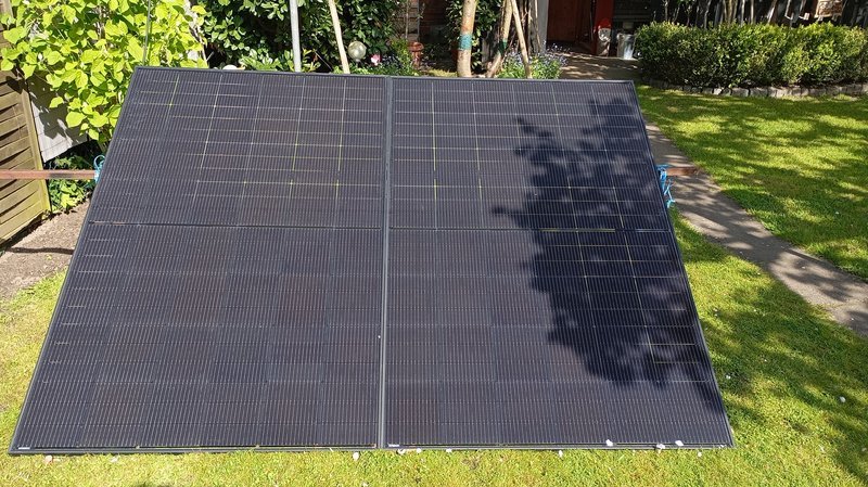

Beitrag von Benutzer 3585 gelöscht » Mi 22. Mai 2024, 11:56
Zwei Panels wurden provisorisch im Garten aufgestellt, auch um die Funktion zu testen.
Die Ausrichtung erfolgte in Richtung Süden. Links und rechts stehen leider Bäume von den Nachbarn.
Am Tag wurden ca. 2.5 kWh Strom produziert.

Die Bäume müssen weg. Ich hörte schon von Klagen vor Gericht, dass die Nachbarn die fällen müssen.

Der derzeitige Aufstellungsort ist ja nur provisorisch. Die Panels kommen aufs Schuppendach. Hier hat auch meine Nachbarin bereits ihre Tannen zurückgeschnitten, bzw. 2 Tannen gefällt.
Auf dem Schuppendach habe ich dann von morgens bis abends Sonne.
Eigentlich wollte ich 4 Module installieren, wird nix, kein Platz. Ich bekomme nur 3 Module installiert.

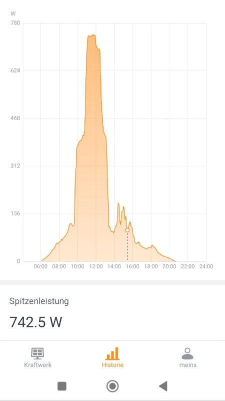

Man erkennt das derzeitige kurze Zeitfenster für die Ernte.
Aber am WE ist die Dachmontage fertig. Ich hoffe das wird sich ändern.

Danke, interessantes Bild. Ich habe immer gesagt, brauche ich nicht, werde aber von anderen immer wieder gedrängt, mich damit zu befassen.
Aber ich habe viele kritische Fragen dazu. Laut deinem Bild hättest du an dem guten Tag ein paar Lampen im Haus betreiben können, aber z. B. keine Kaffeemaschine. Diese würde ich aber vormittags brauchen, während ich auf die Beleuchtung verzichten könnte.

Die Kaffeemaschine läuft trotzdem. Der Stromzähler verrechnet auch den minimalen Ertrag. Der Kaffee wird also nicht ganz so teuer.
Eine andere Möglichkeit wäre, die Module in Ost-West- Richtung auszurichten.
Der Wechselrichter muss dann aber über mindestens 2 MPPT- Tracker (Maximum Power Point Tracking) verfügen.
Es gibt da verschiedene Möglichkeiten.

Beispiel bei mir: Ich habe an einem sonnigen Tag durchgehend von 11 bis 17 Uhr die 600 Watt vom Balkonkraftwerk. Davor und danach abflachende Kurven.
Bei uns laufen im HomeOffice den ganzen Tag 2 PCs und 6 Monitore (Plus Router, Kühlschrank und Gefriertruhe). Unser Zähler "dreht" dann in der Zeit einfach langsamer.
Bei uns werden Waschmaschine und Geschirrspühler eigentlich immer ab 11 Uhr angemacht.
Bisher haben wir extrem wenig vom produzierten Strom ins Netz eingespeist. Dafür haben wir in der Zeit ganz ordentlich Geld gespart.
Aktuell sieht es bei uns so aus, dass es sich nach 3-4 Jahren amortisiert und danach "Gewinn" bringt. (Falls die Strompreise so bleiben - wers glaubt...)
Kurz: Es ist eine Investition mit rein finanziellem Wert, die aber bisher sehr gut aussieht. Es gibt keine Unabhängigkeit oder Versorgungssicherheit.
Was noch eine zweite Ausbaustufe sein könnte: Wenn ich noch eine Solar Powerstation hätte, könnte ich einen Akku per Solar aufladen und damit bei Stromausfall die Gasheizung weiter betreiben (oder im Sommer die Gefriertruhe).

Danke, ich beginne zu verstehen. Die Anlage ist also schlau. Wenn Solarstrom da ist, nimmt sie den zuerst und zapft über den Zähler nur, wenn was zusätzlich gebraucht wird.
Und wenn der Strom teurer wird, lohnt es sich desto mehr. Bin fast überzeugt. Zur Zeit zahlen wir etwas unter 20 Cent, das werde ich mal durchrechnen.
