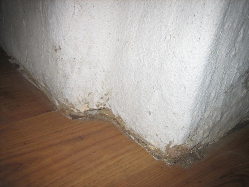

gebogene Fussleisten
Ich hab ja bei mir im haus ganz viele Wände mit Lehmputz gemacht, so mit ganz viel Rundungen und ohne Ecken. Sieht klasse aus und ich würds auch wieder machen, hat nur einen Nachteil, es gibt keine Fussleisten die ich da anbringen könnte und so komm ich beim Boden wischen immer an den Putz. Eine Überlegung war schon, anstelle von Holzfussleisten Fliesenriemchen anzubringen, die kann man zumindest den Rundungn halbwegs anpassen. Scheint aber eine elende Puzzlearbeit zu sein. Habt ihr noch andere Vorschläge?

Manfred hat geschrieben:Hast du evtl. ein Bild der Wand, damit man sich eine bessere Vorstellung machen kann?
hab mal schnell eine Ecke als Beispiel abgelichtet
Re: gebogene Fussleisten
Hm. Du könntest evtl. mit einer Flex oder Mauernutfräse auf Höhe Oberkante Bodenliste einen Schlitz ziehen, die Putz unterhalb entfernen, gerade Leisten anbringen und den Übergang Putz/Leiste wieder verfugen?
Biegbare Kunststoffleisten gibt es zwar, aber die würden an der Stelle scheiße aussehen, selbst lackiert.
Was evtl. auch ginge: Eine Holzleiste von hinten Schlitzen, also alle 5 bis 10 mm einsägen, bis 2 oder 3 mm unter die Vordere Oberfläche. Dann kannst du die Leiste relativ flexibel biegen. Die Schlitze müssen aber durchgehen bis oben. D.h. die müsstest die Leiste von oben irgendwie kaschieren.

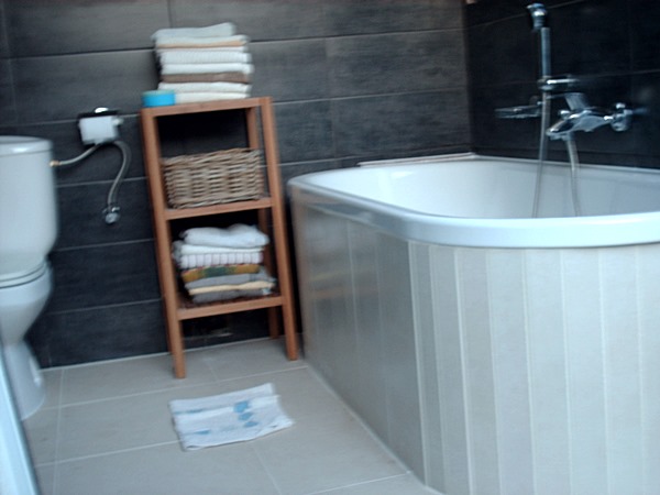

Hallo Joe,
wir standen bei der Verkleidung meiner neuen Badewanne vor einem ähnlichen <Problem>, wobei es ja hier nur zwei Rundungen waren. Wir hatten auch überlegt mit den kleinen Mosaikfliesen, aber hier die Lösung ging schneller und war recht günstig. Wenn man einen Fliesenschneider hat, ist es ja kein Problem fertige Fussleistenfliesen in ca. 5 cm breite Stücke zu schneiden.
lg Ahora
lg Ahora
