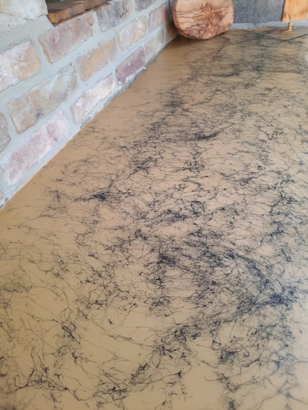

Wie hast du die Arbeitsplatte nun gemacht?

Sehr schöner Bau . Ein Foto von der Arbeitsplatte wäre noch interessant.
Meine Augen 👀 sehen ein Gefälle zur Rückseite hin inklusive montierter Regenrinne mit seitlichen Ablauf.

Die Arbeitsplatte ist mit Epoxidharz übergossen. Beim Ofen habe ich darauf geachtet, dass dieser am umlaufenden Rahmen keine Verbindung zur Arbeitsplatte hat. Ich hatte Angst, dass das Epoxidharz die Temperaturen nicht aushält.
Die Bleche auf dem Dach haben eine Tropfkante, sodass das Regenwasser (hoffentlich) nicht an der Holzblende runterläuft.

Das Foto zur Arbeitsplatte
Arbeitsplatte
Arbeitsplatte
