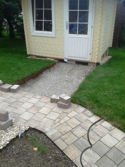

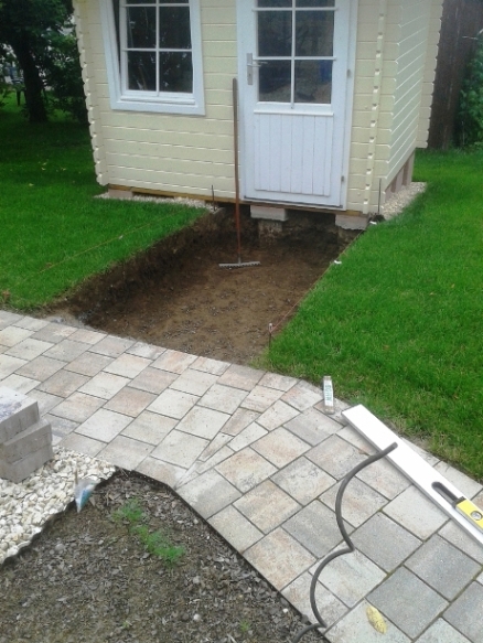

So der Anfang ist gemacht
- abstecken
- ausheben
- KFT in mehreren Schichten auffüllen/ verdichten
- Abziehstangen für´s Splittbett vorbereiten
- abstecken
- ausheben
- 20160629_113332.jpg (177.93 KiB) 2238 mal betrachtet
- 20160630_091646.jpg (224.24 KiB) 2238 mal betrachtet
- 20160630_173701.jpg (221.98 KiB) 2238 mal betrachtet

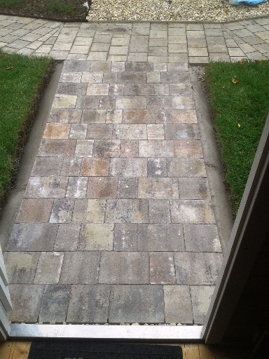

So quasi fertig. Nur noch Erde auffüllen bzw. angleichen.
- 20160702_143855.jpg (211.74 KiB) 2193 mal betrachtet
- 20160702_143840.jpg (199.06 KiB) 2193 mal betrachtet
