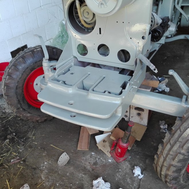

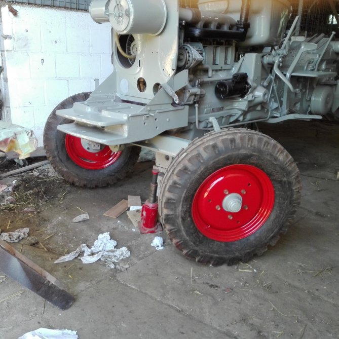

Beitrag von Rallymann » Sa 5. Mai 2018, 17:03
Wetter gut alles gut.
Achse ist endlich drann
Zugpendel mach ich gerade fertig
Weitere Teile gelackmeiert
Es geht voran.
Rallymann
Beiträge: 1672
Wohnort: Erwitte
Re: Projekt Rallymann
#357
Beitrag von Rallymann » Sa 5. Mai 2018, 17:05
Und die Vorderräder sind auch schon fertig.

Beitrag von Rallymann » Sa 5. Mai 2018, 18:33
Hab mir in der Scheune ne Pferdebox mit Bauplane verhangen.............. Aldilackierkabine:)
Muss aber zugeben, dass ich das 3mal gemacht habe, also alles wieder runter und neu machen. Irgend ne Mistfliege hat immer ihren weg auf den frischen Lack gefunden. Bin mir auch nicht sicher, ob mit dem grün alles in Ordnung ist. Werde mal ne andere Dose aufmachen. Grau und Rot kan ich nach 2 Std anfassen, aber Grün braucht bis zu 3 Tagen, um es auch nur berühren zu können. Allers Erbedol Lack, immer die gleiche Mischung Verdünner/Härter usw. Ich verstehe es nicht.
Einlegegewicht hab ich auch fertig.
Ist zwar Original, aber die grauen Radnaben auf roter Felge sieht ja komisch aus.

Beitrag von Rallymann » Sa 5. Mai 2018, 18:37
Freu mich über das Zugmaul vorne. Im Bild vom Original sieht man ja, dass es abgebrochen war. Ich hab mit Elektrode und Wig geschweißt, dann gespachtelt und lackiert. man sieht echt nix mehr.
