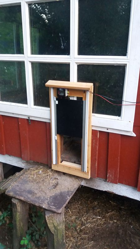

Hab dann hier https://h1.huehnerklappe.de/ was gekauft. Warum ich so dreist einen Link reinsetze erklär ich gleich:
Exzellente Montageanleitung, in Farbe auf hochwertigem Papier, idiotensicher, sollte man meinen, Klemmkontakte, mehr als nen kleinen Kreuzschlitz braucht man nicht.
Da unser Stall ja etwas eigen ist, hab ich ne Art Frame gebaut. Aus Ik+a- Lattenrost übigens, das Holz war so schön glatt, da rutscht das gut:
Gut, schrieb ich idiotensicher?
Gibts nicht! Ich war im Wahn, die Mücken stachen heftig, das LIcht wurde schlecht, und ich hab die Stromversorgung falschrum angeklemmt. Auch nach Korrektur muckte sich nix.
Hersteller angeschrieben nächsten Tag, meine Fehler eingestanden. Eigentlich gibts da ne Schutzdiode, schrieb er nach ner Stunde zurück, ich solle aber die Platine zurückschicken. Hab ich dann Fr. gemacht. Di. war eine neue oder reparierte Platine in der Post, und jeah!, alles wie es soll.
Noch mal rückgefragt, was das jetzt kostet: Nein, sei ok, zufriedene Kunde seien ihm wichtig. Das nenn ich mal fair, und darum auch der Link.
Dann hab ich den Krams auch gleich angeschraubt, und seit 4 Tagen lässt das Ding zuverlässig die Viecher raus und sperrt sie auch wieder ein.
Also über den einzigen Schalter kann man das Ding manuell bedienen, und könnte auch die Verzögerungszeit verändern, aber für mich bzw. die Hühner ist es völlig ok, so wie die Voreinstellung ist.
