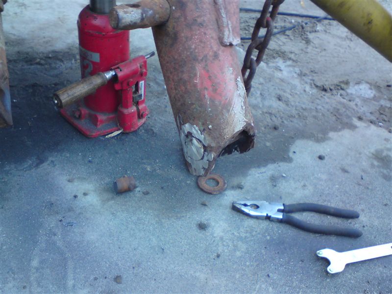

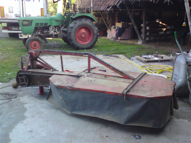

So hier mal das Ding bei Ankunft

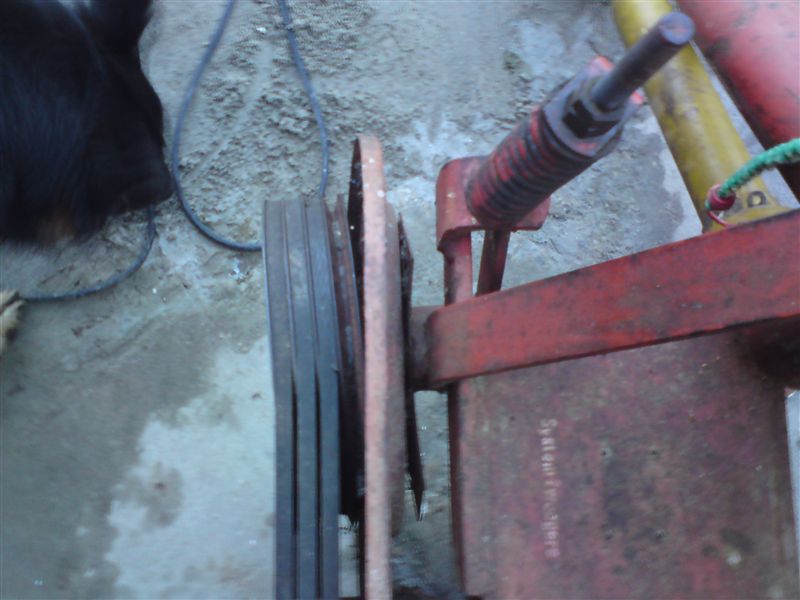

Ein Riemenantrieb, der eigene Wege geht
Hier ist eventuell die Achse abgerissen und wurde schief angeschweißt.
Also abtrennen und gerade anschweißen
EIn Aufnahmebolzen ist hinüber
Wurde entfernt und ein neuer eingeschweißt
Die Achswelle der verlorenen Trommel hatte übelst was abgekriegt. Die Aufnahme für den Pass-stift war hinüber und musste ewig lange aufgefeilt werden.
Leider war die Aufnahme des Sicherungsringes verschwunden, weil die Achswelle Bodenkontakt hatte und dadurch gestaucht war.
Durch kompletten Ausbau der Welle aus dem Mähwerk, konnte ich dieser auf der Drehbank eine neue Nut verpassen.
Was sich so leicht anhört dauerte Stunden, weil die Wellen am Getriebe raus mussten, Kegelrad mit Abzieher lösen, aufgepresste Lager usw usw......
War ne riesen Sauerei, weil die Wellen im Fliesfett schwimmen.
Angefangen gestern morgen um 7 Uhr und gegen 17 Uhr fertig.
Investitionen: Klingen, Klingenhalter, Schrauben = 45€

Beitrag von Manfred » So 4. Okt 2015, 09:44
Hast du das Mähwerk mal umgedreht und die Gleitteller angesehen, ob die noch ausreichend Substanz haben, um nicht zu brechen?
Und was ist das oben auf dem Gestänge? Das sieht irgendwie so aus, als wäre da ein Stab fest aufgeschweißt?
Das Langloch in der Mitte des Gestänges müsste aber frei arbeiten können, damit sich das Mähwerk der Geländeneigung anpassen kann.

Beitrag von Rallymann » So 4. Okt 2015, 13:19
Ich hatte die Teller ja ab und da sieht alles gut aus. Sogar die Schrauben konnte ich ohne Aufwand lösen.
Nur Klingen und Halter wurden erneuert.
Hast recht. Auf dem Gestänge sind Eisenstangen aufgeschweisst. Wahrscheinlich um die stabilität zu erhöhen.
Das Langloch arbeitet wie vorgesehen.
Ein Kugellager in der 2ten Trommel rauscht etwas und wird auch noch getauscht.
Dann kommt der Riemenantrieb an die Reihe (abtrennen und gerade aufschweissen) und ein Satz neue Riemen brauch ich auch noch.
Wenn ich jetzt noch nen Hydraulikzyliner hätte und ne Leitung :grr: müsste man zum umklappen nicht immer von Schlepper runter.
