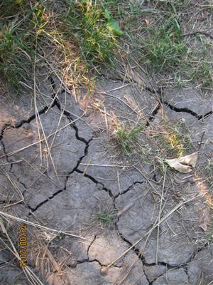

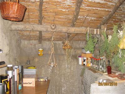

Unser Haus besteht aus Ziegeln und Lehm und dann werden die Häuser in BG mit Waar (Kalk) getrichen. Mein Kräutertrockenraum ist nur aus Lehm und hat genau dieselben Risse wie Dein Haus. Das liegt (glaube ich) an der Trockenheit in Sommer ( bis ca 40 Grad kann das geben)
Das Dach ist mit Binsen und Lehm verschmiert und dann mit Ziegeln gedeckt.
Und unser Boden vorm Wohnwagen sieht dann nach längerer Trockenperiode auch so aus.
Anbei Bilder und weiterhin viel Erfolg.Lebe Deinen Traum.
