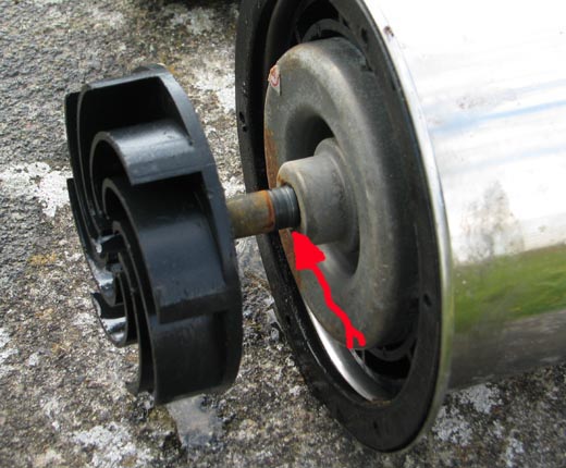

Wie die Überschrift schon sagt, hat nun die 2.Edelstahl-Tauchpumpe ihren Geist aufgegeben. Es handelt sich im Noname-Baumarktprodukte, die nach Ablauf der Garantiezeit ihren Dienst verweigern.
Sie wurden vorschriftsgemäß (und nicht allzu oft) eingesetzt, und obwohl mit "für Dauerbetrieb geeignet" und "langlebig" beschrieben, ist es nicht so weit her damit.
Ich brauche sie zur Befüllung eines Wasserwagens (1000l) aus einem gemauerten Brunnen (wie bei Frau Holle), Grundwasser bei 3,5 bis 4m.
Die Flügelräder drehen frei, die Geräte brummen aber nur noch und drehen sporadisch widerwillig eine Runde.
Reif für den Schrott :motz: , oder lässt sich da noch was machen :aeug: ??

Beitrag von Wayan » Fr 16. Mai 2014, 09:29
Die Pumpen hingen (nacheinander) frei im Brunnen.
Kondensatoren kann ich nicht sehen geschweige denn prüfen, ist ja alles hübsch wasserdicht verbaut.
Die Förderräder sind fest auf der Achse.
Ich tippe darauf, dass ein Fremdkörper die Sache blockierte und der Motor durchgebrannt ist? Wie prüft man das?
Wenn die eine Pumpe doch mal kurz anläuft summt sie angenehm. Wenn sie dann wieder aussetzt, brummt es komisch.

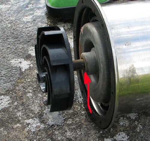

Beitrag von Wayan » So 18. Mai 2014, 20:38
So ganz Noname ist die zweite Pumpe nicht, es ist ein österreichisches Fabrikat, wo auch immer sie tatsächlich hergestellt wurde.
Ich habe das Unterteil abgeschraubt und festgestellt, dass die Achse in axialer Richtung ihre ursprüngliche Lage verlassen hat.
Ich konnte die Achse zurückdrücken, wo sie einrastete und fest in der richtigen Position blieb. Auch mit einiger Kraftanstrengung kam die Achse nicht mehr heraus
Die Pumpe lief darauf hin wie ein Bienchen, allerdings nur beim Probelauf an der Luft.
Sobald ich das Gerät zusammenbaute (Unterteil, Schlauch, Aufhängung) und in den Brunnen ließ, stellte sich der Schaden wieder ein. Ich probierte alles: kurzen Schlauch 1 1/2", um den Gegendruck gering zu halten, waagerechte Pumpenpostition, um den Axialdruck zu verringern und sowas.
Die Achse drückte sich immer wieder heraus
Oben kann man die Pumpe nicht so einfach öffenen, wegen des speziellen Schraubenkopfdesigns. Vermutlicht nicht ohne Grund
Ich werde morgen den Hersteller kontaktieren in der Hoffnung, dass die den finalen Tipp für mich haben. Die Pumpe hat eine gerätespezifische Fabrikationsnummer, daran ist bestimmt ersichtlich, dass die Pumpe erst ca. 2 jahre alt ist. Den Kaufbelegt habe ich nicht mehr.
