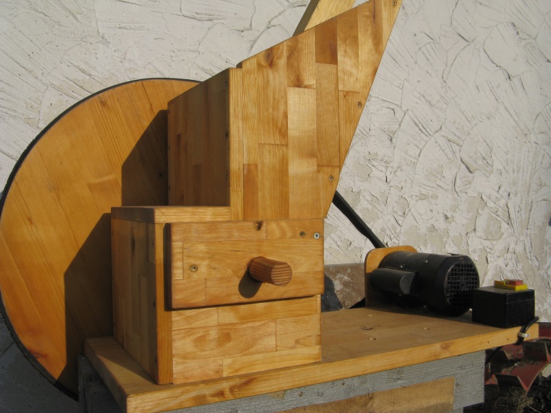

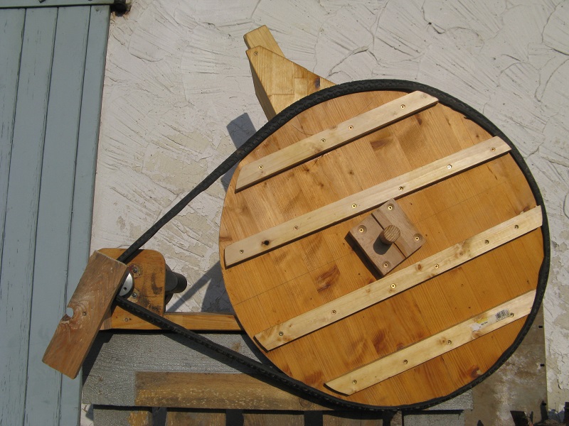

hier unser selbstgebauter obstschredder. der Motor stammt aus einer alten tischkreissäge, der Riemen ist ein fahrradmantel, der rest birke geölt. hat bei seinem ersten Einsatz letztes jahr tadellos über 300 Kilo äpfel geschreddert.

Der Versuch einer Beschreibung:
Wir trinken viel Saft. 5liter in der Woche. Das macht(bei Min. 2€/l für Bio) 500€ im Jahr. Oder anders: 260 Liter Saft müsste unseren jahreskonsum decken!
Also suchte ich lange nach einer spindelpresse bzw. Nach Motivation eine zu bauen. Dann kaufte ich einen einachser und in der Garage des Vorbesitzers(nordhessischer Weinbauer) standen zwei spindelpressen. Mit ein wenig Verhandlung bekam ich sie günstig zum einachser. An einem Tag im Herbst sind wir die von der Stadt betriebenen, bzw verwahrlosten streuobstwiesen abgefahren und haben das Auto mit über dreihundert Kilo Äpfeln und Birnen beladen. Nun musste zügig eine Möglichkeit her gescheiten Obstmatsch herzustellen. Holzhammer, kleinschneiden, asthäcksler, alles quatsch, es musste viel zügiger gehen.
Letztlich fand ich auf Youtube ein ähnliches Gerät.

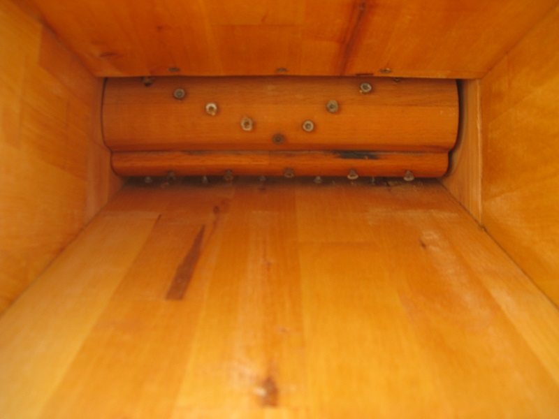

Das Herzstück ist die Walze. Sie besteht aus 4starken dachlatten(55/34?) von etwa 25cm Länge, die so miteinander verleimt sind, dass man in der Mitte einen Besenstiel durchschieben kann. Besagter Stiel ist auf einer Seite abgeflacht, sodass er sich nicht in der Walze drehen lässt. Die dachlattenkanten werden abgenommen(Hobel,Raspel, zur Not Messer). Nun hat man eine Walze von etwa 10 cm Durchmesser. Diese wird umlaufend mit schrauben bestückt, welche leicht versetzt sitzen um es dem Motor leichter zu machen. Die schraubenköpfe schauen 5mm raus. Zwischen dieser Walze und einem schrägen Brett werden die Äpfel zerquetscht/zerkleinert. Der Abstand beträgt wenige mm.(hier kann man durch raus und reindrehen der Schrauben die Unebenheiten der abgehobelten dachlatten ausgleichen!) die Seitenteile halten die Besenstiel-Achse. Die andren Bretter sollen verhindern, dass der Most in der Gegend rumspritzt oder man in bewegliche Teile greift. Deshalb gibt es auch einen "Stößel" (dachlatte mit orthogonal verschraubtem Brett welches genau in die obere Öffnung passt)mit welchem man die Äpfel runterdrücken kann, sollte die Walze sie nicht direkt greifen.
Die zerkleinerten Äpfel Fällen durch ein Loch im Brett nach unten in Wannen.
Der Motor: Elektromotoren sind teuer. Ich fand eine einhell tischkeissäge baute den Motor und notausschalter aus und warf den restlichen Müll in den müll(wo einhell halt hingehört!!!) da eine Kreissäge mit sehr hohen Drehzahlen arbeitet musste ich eine entsprechend große Übersetzung bauen. Wie ich es geschafft habe diese auszurechnen weiß ich heute kaum noch bzw komme jetzt nicht drauf. Irgendwie mit Strecke und Umfang... Als Riemen dient ein fahrradreifen.
Als Verbesserung würde ich eine schwerere und stärkere Walze vorschlagen, auch ein Handbetriebenes Schwungrad wäre eine Idee. Ich denke ich werde ihn versuchsweise mal an den einachser anschließen. Allerdings leistet das Gerät auch so seine Arbeit zu unserer vollsten Zufriedenheit!
Da wir viele kleine Äpfel von umgeschnittenen bäumen hätten haben wir "nur" etwa 110 Liter gepresst.
Leider stellt sich heraus, dass selbstgepresster Saft ein hervorragendes Mitbringsel-Geschenk ist...
Wir sind aber guter Dinge dieses Jahr größere mengen herzustellen.
So weit, k.r.

Ich habe so einen ähnlichen Schredder, allerdings mit einer anderen Walzenkonstruktion. Rundholz, ca 15cm Durchmesser, entlang der Längsachse 12mal ca 2cm tief geschlitzt und in diese Schnitte Stücke von einer
Bandsäge eingesetzt. So erreiche ich breiige Konstistenz.
Wie presst Du den Saft?
Ich bin vom Pressen abgekommen und mache das seit ein paar Jahren mit einer Wäscheschleuder und einem Kopfkissen. Das Kopfkissen ist danach zwar immer hin, aber so habe ich neben der zeitersparung in Verbindung mit dem Apfelbrei doppelt so hohe Ausbeute wie beim Pressen.
(Jährliche Herstellung ca 300 Liter)
mfg
