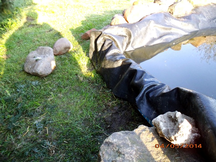

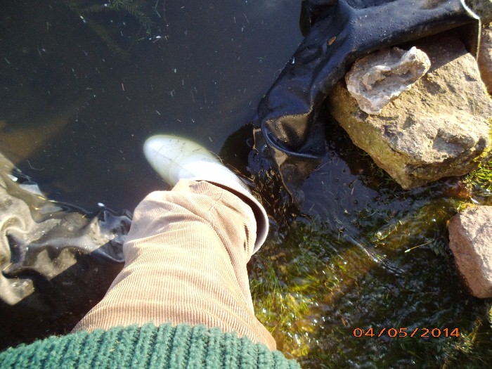

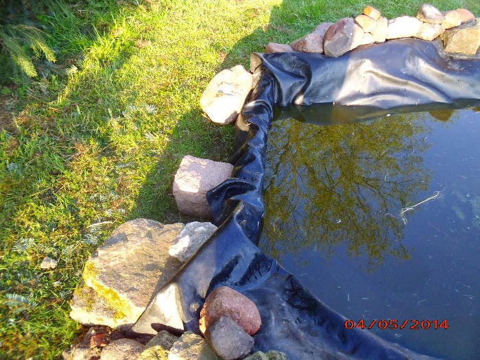

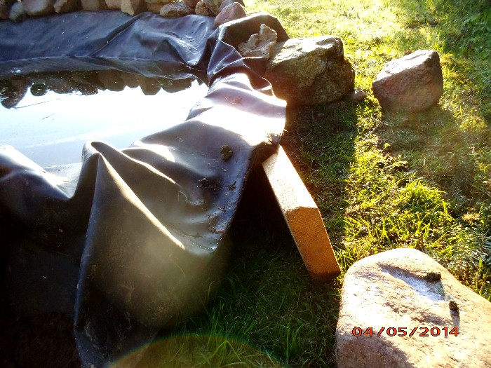

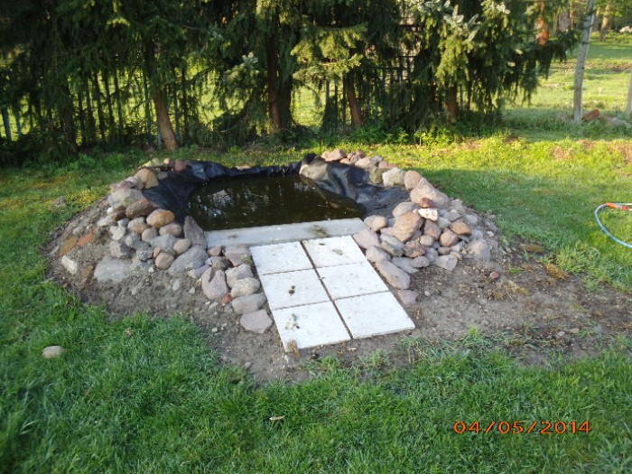

zum Thema Gänse-Pool / Teich - falle es jem. interessiert:
hatten ja auch die Fragestellung, wie sinnvoll kleinen Badeteich für unsere Gänse anlegen -den man easy entleeren kann.
Bislang musste ich ja immer leerschöpfen, oder Pumpe + Stromkabel ranschleppen, Rest von Hand.
Da Gänse frisches Badewasser lieben, wollen wir das Badewasser möglichst täglich bis alle 2 tage erneuern,- ist aber selbst bei kleiner badestelle eeecht lästig;
Habe nun meine Idee umgesetz und nen kleinen Teich (innenmaß oben ca. 2,80 x 2,50m, ca. 30 cm tief)
so angelegt:
Erdwall angelegt, ca. 40 hoch, nicht ganz rund und nicht ganz geschlossen.
Dahin (zu der "auslaufenlassen"- Stelle) ein Gefälle.
An einer Seite also eine Lücke im Erdwall von ca. 1m gelassen, danach Teichfolie eingelegt - so dass ich die an der ber. Stelle flach -bis auf die Erde- runterklappen kann, muss also etwas zurechtgefaltet werden...;.
Die offen Srelle vom Erdwall mit einem Kantholz abgeriegelt (die Teichfolie lappt da also über das Kantholz).
2 fette Steine von aussen dagegen.
Funktioniert einwandfrei, zum entleeren brauch ich nun nur noch einen Stein wegschieben, dann Kantholz rausziehen,
die überlappende teichfolie ausklappen + mit dem Fuß niederdrücken - und der Teich leerlaufen lassen.
Schnell noch mit dem Schlauch sauber abspritzen, Kantholz wieder unter die Folie reinschieben, Stein wieder dagegen- und wieder befüllen :-)

Beitrag von Rancher » So 3. Mai 2015, 15:56
So,
hier die Bilder vom Teich mit schnell-und-easy-entleerung,
habe ich heute früh noch bevor ich die Gänse aus dem Stall gelassen habe, fotografiert.
"et schee aber selda" - und fast so schnell wie ne Schüssel auszuleeren...;
die restl. Bilder folgen gleich noch;

Beitrag von Rancher » So 3. Mai 2015, 16:03
...und noch die 2 restl. Bilder:
Da die Teichfolie sehr dick ist, trete ich am Auslauf drauf, ist technisch die einfachste Variante ;-)
Ein Bild mit den Gänsen schieb ich die Tage auch noch nach :-)
Gruss,Dieter

Beitrag von Olaf » So 3. Mai 2015, 20:29
Hey Dieter, so schick hab ich es mir gar nicht vorgestellt! :daumen:
Gefällt mir!
In meinem Gänsebuch, obwohl ich da mit einem gewissen Mißtrauen lese, steht, man soll die Brühe nicht auf dem Gänseauslauf verklappen, wegen Krankheiten.
Da hinter den Bäumen wohnt doch Dein Nachbar, wenn ichs richtig einnorde?
:hmm: :pfeif: :aeh:

Beitrag von Rancher » Mo 4. Mai 2015, 11:10
Moin Olaf,
naja, schick,- ..et jeeeht ;-)
Zu dem entleeren - das ist an der Stelle wo ich das Wasser rauslaufen lasse, eigentlich unproblematisch, (wenig + unbeliebter Platz, wenig Gras, die Gänse sind da nich so unterwegs, ich hab mir das diesbezgl schon überlegt und den Platz so gewählt..., ich behalt das immer im Auge.
Mitten im Gelände, wo auch immer wieder abgegrast wird, würd ich das Wasser auch nicht ausleeren.
Nebenan, ja da trappeln "nur" die Bambis und mein Nachbar ist schwer in Ordnung + mag die Gänse auch + da stinkt ja nix.
Nach 1-2 Tagen (schattig ist es da auch ) ist das Wasser zwar dreckig aber nicht stinkig, dazu wird sauber nachgespült, gibt also keinerlei Geruchsbelästigung.
Grundsätzlich drauf zu achten, das das Gelände, Stall + Bademöglichkeit nicht versifft, ist schon wichtig, denke ich.
