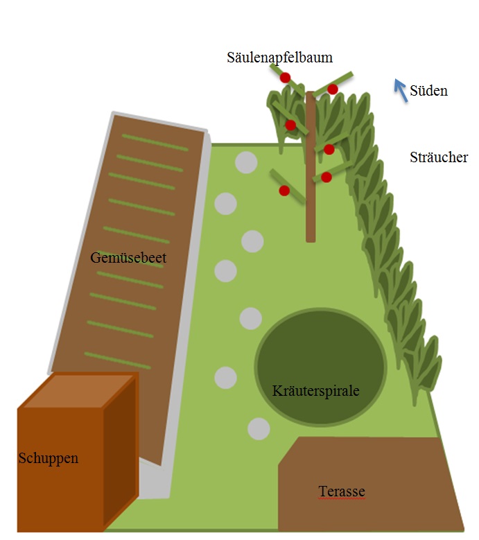

Vielen Dank für den ersten Tipp! Hab auch schon überlegt, ob ich vielleicht 2 oder 3 Stufen mach, weiß aber nicht, wie ich die am besten fixieren soll.
Da mein Scanner offensichtlich nicht mehr der beste ist, hab ich meinen Garten noch mal im Computer gezeichnet. Jetzt sollte man auch was erkennen
Hab außerdem bemerkt, dass ich mich mit den Himmelsrichtungen ein bisschen verschätzt hab. Der Hang zeigt eher nach Nordwesten.

Ich würde schmale Reihenbeete anlegen, dazwischen dann kleine "Stufen" als Befestigung, damit die Erde nicht weggespült wird.
Dafür reichen dickere Bretter, die mit kleinen Pfählen befestigt werden. Oder Rasenkantensteine, Gehwegplatten oder ähnliche Dinge, je nach Geschmack und Geldbeutel.
Oben würde ich die kleineren Gemüse säen, unten dann die größeren. Kürbis und Gurken also so, das die Ranken auf die Wiese wachsen.
Knoblauch und Zwiebeln würde ich ganz oben anpflanzen, dann Möhren, Buschbohnen ect.
Hochwachsende Stabtomaten würden wahrscheinlich zu viel Licht wegnehmen, da der Hang ja wohl erst ab Mittag direkte Sonne bekommt. Die würde ich dann lieber in Töpfe an der Schuppenwand pflanzen, mit nem Regenschutz drüber.

Das ist dann ein Nordhang, sehe ich das richtig? Ich hab auch einen Nordhang, den ich allerdings nicht terrassieren darf. Ich werde nächstes Jahr versuchen, hochwachsende Kulturen (Kürbis, Mais, Stangenbohnen) weingartenähnlich zu ziehen, also von unten nach oben an den Rändern. Habe ich heuer zum Teil schon gemacht, damit alle Pflanzen genug Mittagssonne abbekommen. Oben ist es trockener, unten nasser, daher Kohl unten, Kartoffeln oben, beispielsweise. Sonnenliebendes tendenziell oben, wenn es niedrig genug wächst.
Wozu brauchst du eine Kräuterspirale? Du hast ja eh schon einen Hang

Dankeschön! Die Idee mit den großen und kleinen Pflanzen ist toll! Die Tomaten waren dieses Jahr auch in einem Topf neben dem Schuppen und sie waren super lecker!
Gibt's noch mehr so tolle Tipps, wie Kartoffeln oben und Kohl unten? Ich schätz mal, dass es viele Pflanzen gibt, die auf diese Verhältnisse Wert legen.
Die Kräuterspirale "brauch" ich, weil der Hang in die falsche Richtung geht. So wachsen auch die mediterranen Kräuter prächtig heran. Der Rosmarin hat letztes Jahr ohne Probleme überwintert und vom Salbei kann die ganze Großfamilie pflücken.
