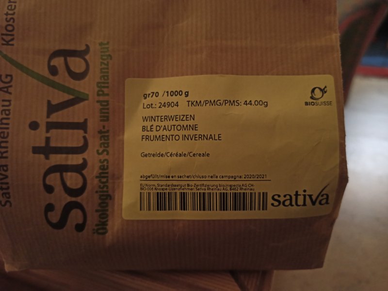

Ich habe mich mal an deine Worte gehalten und mir ein Kilogramm Bio-Winterweizen von Sativa bestellt, was genau meine geplanten 50 m² abdecken sollte. Es war echt schwierig, in der Größenordnung Saatgut zu finden – entweder landet man direkt beim Handel für landwirtschaftliche Großabnehner oder findet nur kleine Samentütchen für den Deko-Quadratmeter im heimischen Garten.
Gibt es noch etwas, was ich beachten muss? Das Saatgut etwa vorkeimen lassen, damit es für Vögel weniger interessant wird, oder nach dem Ausstreuen unterharken?

Es ist jetzt schon etwas spät, aber das sorgt für weniger Unkraut.
Das Saatgut gleichmäßig ausstreuen und 2-3cm tief einarbeiten, dann gut andrücken.
Nicht in zu feuchte Erde schmieren.
Und dann lange warten. jetzt wo es schön kühl ist dauert der Feldaufgang 2-3 Wochen.
Auf der Tüte müsste ein blaues, etwa kreditkartengroßes Etikett sein (zu mindest wenn es deutsches/EU Saatgut ist), da steht dann auch Keimfähigkeit und Sorte drauf.

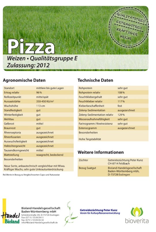

Welche Sorte ist denn das? :hmm:

da auf der Verpackung nichts weiter angegeben ist, habe ich beim Händler nachgefragt und die Auskunft erhalten, dass es sich um die E-Sorte Pizza handelt. Ich hänge das Sortenblatt einmal an:

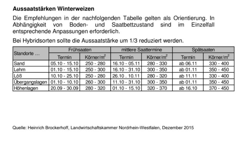

Sollte sich irgendwann einmal jemand in diesen Thread verlaufen, weil er selbst Weizen anbauen möchte, hinterlasse ich hier mal meine Suchergebnisse zu den empfohlenen Aussaatterminen für Winterweizen (in NRW bzw. in meinem Fall im unweit entfernten Mittelniedersachsen):
Das Ziel muss sein, nicht das Marmeladenregal zu füllen, sondern den Topf – vom Öl über das Gemüse und Getreide bis hin zum Käse.
