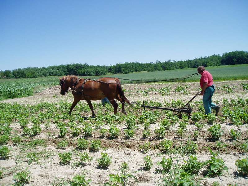

Morgen Lu,
So wirklich kann ichs nicht sagen, kommt ja nichts auf die Waage.
Heuer waren es zumindest 2 Anhänger voll auf etwas mehr als einem Haktar - 8m³ -- bei 4-500 kg pro m³ müssten wir dann auf nen Hektarertrag von papalapap 2,5 - 3,5 Tonnen liegen.
Ungedüngt nicht gespritzt nicht gestriegelt, auf ausgeruhtem Feld, sprich Grünlandumbruch im Herbst.
Sorte ist schwierig, da nicht gekauft, angeblich ist es Székács , eine alte Sorte aus Ungarn.
Ein Interessantes und recht genaues Dokument über Hafer und Sorten aus Ungarischer Feder findet man hier, falls es wen interresiert :
http://download.springer.com/static/pdf ... 6&ext=.pdf
Hier noch ein Bild vom Feld in Juni leider nur im Hintergrund zu sehen, dafür passend im Vordergrund das Pferd bei der Arbeit
Geerntet wurde in den ersten Augusttagen.
