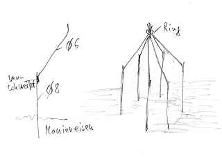

Für meine Mutter hab ich aus Moniereisen was gebastelt, womit sie sehr glücklich ist, eigentlich auch ein Tippi, vielleicht skizzier und scann ich das nachher mal.
Sie baut allerdings nur kleine Mengen an, und ich habs ihrer Körpergröße angepasst.
Re: Suche: Bohnenstangen woraus selber machen?
Beitrag von Olaf » Do 28. Feb 2013, 10:42
So, ist jetzt nicht preisverdächtig und dem jungen dynamischen Selbstversorger scheint es sicher übertrieben.
Da meine Mutter aber nicht mehr ganz so jung und dynamisch ist, hab ich ihr das so aus Moniereisen gebogen.
Vorteile:
Moniereisen kostet beim Dorfschmied in den Stärken so um 40 Cent/m (im Baumarkt gut 2 Euro!), dafür gibt noch nicht mal ne Bambusstange.
An dem Übergang vom 8er zum 6er kann sie das mit der Beilrückseite in die Erde hauen, Ring oben drüberstecken, nachjustieren und mit Schnur nochmal oben fixieren. Naja, eigentlich bau ich es ihr immer auf, aber ich freu mich dann auch, wie einfach das geht... Die restliche Zeit liegt es demontiert an der Schuppenrückwand.
Und man kann prima von innen ernten.
Das wichtigste aber in einer Gartenkolonie voller älterer Herrschaften: es sieht zugerankt besser aus als die Konstrukte der meisten :pft:
Zum Zeichner bin ich nicht geboren:
