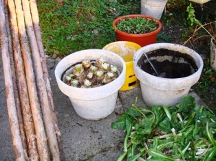

Pflanzen in Häfeli pikiert, damit Pfahlwurzeln unterdrückt werden. Es geht später besser zum Einpflanzen in den grossen Topf.
Bild 1.jpg (55.03 KiB) 6719 mal betrachtet

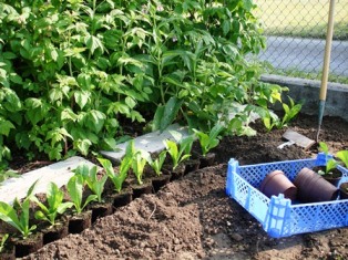

Pflanzen sind vom Kraut befreit und eingebuddelt.
Bild 2.jpg (49.51 KiB) 6719 mal betrachtet
Bitte noch nicht reagieren. Es folgt gleich noch die Fortsetzung.
