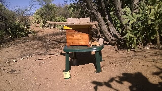

So, der Stand der Dinge ist der: Seit gestern abend sind die Bienen am neuen Platz mit neuem Honigraum ! Ich hatte Roland dringend um Hilfe gebeten, da die Bienen agressiv wurden und hinter meinen Arbeitern letzten Freitag hinterherflogen und sie gestochen haben.
Honigraum und Absperrgitter hatte ich letzte Woche in Windhoek endlich bekommen.
Birgit, selbst Bauen schaffe ich nicht, jedenfalls so lange wie ich jeden Tag Käsen muss. Da bleibt dann neben Viechern, Papageier, Garten und Mann ( Bitte Reihenfolge beachten!) nicht genug Zeit. Vielleicht baut ihr ja die nächsten Beuten hier????? Dann nehme ich mir Zeit!
Roland hatte mir einen Schleier mit Schlupfoberteil ( keine Ahnung, wie das heisst) mitgebracht. Das war dann auch wesentlich besser als meine Gardinennummer. Er hat sie dann mit Qualm von trockenem Rindermist eingepüstert und dann haben wir sie per Schubkarre zum neuen Platz gefahren.
Ich hatte dort einen Tisch aufgestellt, dessen Beine in mit Wasser gefüllten Blechdosen standen.
Das sieht bisschen abenteuerlich aus, aber ich wollte nicht näher rangehen. Auf jeden Fall sitzen sie heute nicht mehr draussen, sondern es ist rechtes Treiben vor dem Schlupfloch.
Beim alten Platz steht eine Vogeltransportbox mit bisschen Honig drin,. Ich werde morgen früh diese Box zum neuen Platz bringen und eine neue dort aufstellen
Leider sind die vielen Aprikosen auf dem Foto nicht zu sehen. Der Baum hängt proppvoll - Danke Bienchen!
Roland meinte , das erste, was ich mir kaufen sollte, wäre so ein Püster und ein ordentlicher Schleier.
