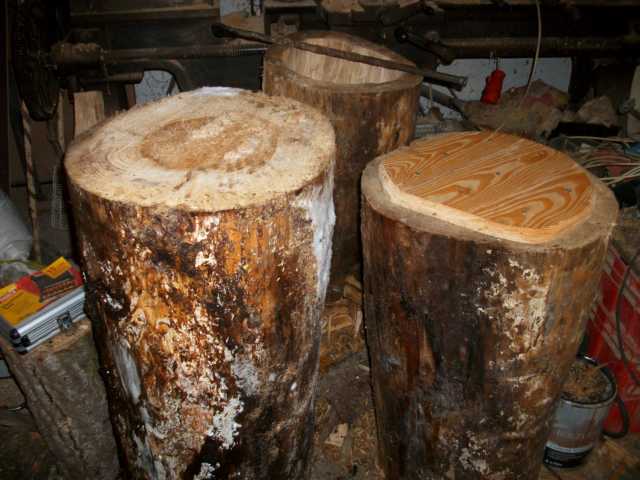

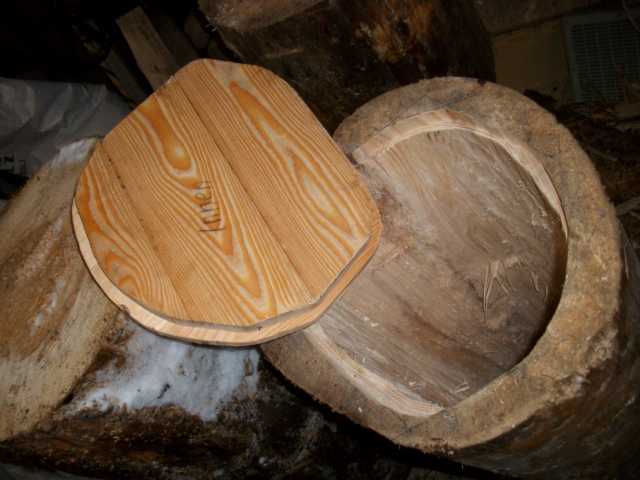

langsam nimmt mein Projekt Klotzbeute Formen an:
Vorne rechts, der Stamm mit dem "Klodeckel", ist fertig ausgehöhlt. Der Deckel ist später der, nach unten herausnehmbare, Boden. Die Beute bekommt noch 4 Füße aus Eichenholz, das Holz nicht direkt auf einer Fläche aufsteht und Feuchtigkeit zieht. Außerdem bekomme ich Platz für den Boden, um das Gemüll zu inspizieren und entfernen zu können.
Der Boden besteht aus 2 übereinander geleimten Brettern. Ich habe eine Brettstärke in den Stamm eingefräßt, das andere Brett liegt auf dem Stamm auf, damit der Inhalt möglichst wenig verkleinert wird.
Der Stamm links vorne ist der Größte und wird später auch eine Beute, mittlerweile ist auch schon ein Teil ausgehöhlt zum besseren Trocknen.
Der Stamm hinten wird noch halbiert. Je eine Hälfte gibt einen Honigraum für eine Beute. Der kann im Winter abgenommen werden.
Zuerst werde ich den rechten Stamm fertigstellen und mit einem Ableger besetzen. Der dürfte im ersten Jahr mit ca 50l Inhalt reichen.
Hinten bekommen die Beuten noch je eine Tür, wenn die Stämme durchgetrocknet sind. Durch die 3 Öffnungen, oben, hinten und unten kann ich dann auch Wildbauwaben entnehmen, ohne zu viel zu zerstören.
Ob's so funktioniert, wie ich mir das vorstelle? Mal schauen!

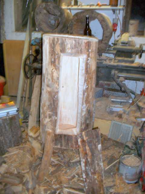

So, langsam komme ich voran!
Die Klotzbeute hat Beine bekommen, damit der Stamm nicht direkt auf einem ev. feuchtem Untergrund steht.
Der dicke Stamm ist mittlerweile auch grob ausgehöhlt, der mit der Bierflasche
Die Tür für Neugierige ist auch ausgeschnitten.
Ich überlege aber gerade, ob ich den linken Stamm mitten durch schneiden soll und daraus für jede Klotzbeute einen Honigraum machen soll. Ein aus Schwarten zusammen gesetzter Honigraum, der innen ein viereckiges, gängiges Rähmchenmaß aufweist, wäre sicher sinnvoller und würde auch zur Optik noch passen.
.....aber dann hab ich den ganz umsonst ausgehöhlt

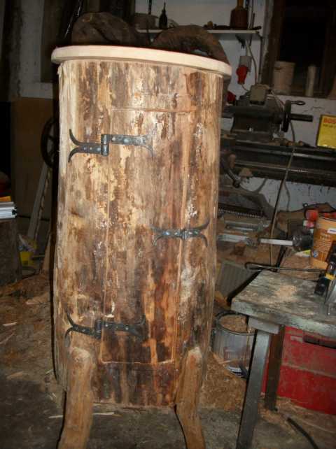

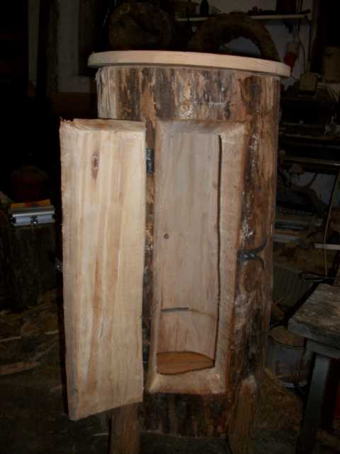

So, wieder einen Schritt weiter, die Tür ist drin:
Vorne, unten der Schnitt gibt das Einflugloch. Da war schon ein ziemlich tiefer, Motorsägenschnitt von außen drin. So paßt das.
So ein babbisches Scharnier aus dem Baumarkt? Niemals! Lieber das Schmiedefeuer angeworfen und etwas Altmetall aus der Schrottkiste in Form gebracht, gefällt mir besser
