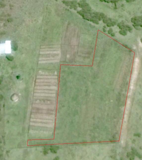

was geht mit der erdung? ich hab drei 1.2m erdpfaehle, jetzt will ich die aber doch einfach nur einmal versenken und dann dort lassen.
ok, moment hier bild....
pig yard.jpg (35.07 KiB) 1426 mal betrachtet
innerhalb der roten linie soll aufgeraeumt werden, wie gesagt in so 300-500qm stuecken. (die beete links haben 16x2.5m zwecks groessenvergleich) kann ich da die erdung einfach irgendwo zentral versenken und dann immer zum weidegeraet fuehren...?
was mir jetz erst kam, nachdem alles geliefert wurde, ich hab da ja noch ein tiefbrunnen (ganz rechts mitte der gruene fleck) das ding hat ja 200mm stahlrohr 6m tief versenkt... kann ich das als erdung nehmen???
fuer hilfe dankbar,
mike

Den kannst Du als Erdung nehmen, falls Du da keine Pumpe dran hast. Wenn da eine Pumpe mit Elektromotor dranhängt, kann Dir der Motor kaputtgehen (oder im Bestfall fliegt laufend die Sicherung raus).
Wir haben die Erdung am Rest unseres Scheunen-Blitzschutzes: nix mehr auf dem Dach, leider, aber die Erdanker sind noch da...
