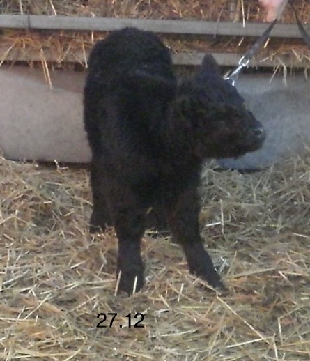

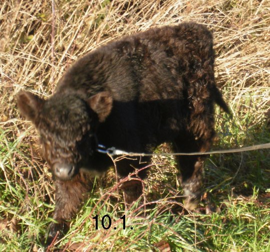

Kälbermilch Menge/Tag Galloway: alles gut gegangen
ich möchte mich zum einen für eure Unterstützung bedanken und zum anderen mal berichten.
Nachdem Pitt uns eindeutig zu wenig getrunken hat (3-4 l/Tag) hatten wir vorsichtshalber Heiligabend noch den Tierarzt in der Krippe.
Dem Kälbchen gings soweit Klasse laut Arzt war Pitt nicht unterversorgt und fit, er hat aber trotzdem noch für ein paar Tage einen Zusatz zur Stabilisierung des Wasser- und Elektrolythaushalts in die Milch bekommen. 6 l/Tag für ein Gallowaykalb in dem Alter sei völlig ok, dafür sollten wir die Milch etwas nahrhafter anrühren (statt 160g/l z.B. 180g/l). Bei den 6 l waren wir erst einige Tage später, heute trinkt Pitt 7,5-8 l auf 2 Mahlzeiten verteilt. Pitt ist uns noch zu klein um ihn alleine in die ungestüme Herde zu lassen, wir gewöhnen ihn als zukünftigen Ochsen schon mal an die Leine und lassen ihn auf umzäuntem Gelände auch frei rumrennen.
Nochmals danke an alle und viele Grüße
Sabine und Pitt
Sabine und Pitt
- im dezember
- pitt1.jpg (50.27 KiB) 3350 mal betrachtet
- heute
- pitt2.jpg (93.59 KiB) 3350 mal betrachtet
