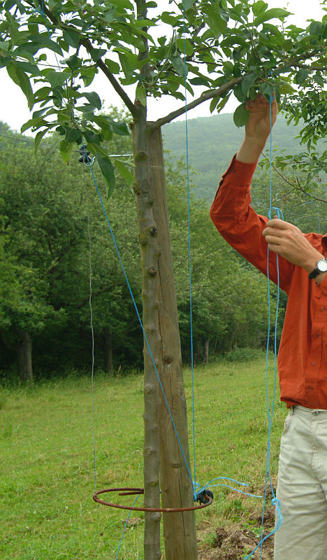

Herr Pfeffer von von der Bannmühle http://www.bannmuehle.de hat sofort geantwortet und mir ein großformatiges Bild geschickt, auf dem der einfache Aufbau erkennbar ist:
(Die blauen Schnüre gehören nicht dazu. Damit wurde die Winkel der Leitäste des Baums korrigiert.)
In den Stützpfahl des Baums wird unten ein Ringisolator geschraubt (oder mehrere, nach Bedarf) in den ein Eisenring eingelegt wird.
Oben am Pfahl wird ein Abstandisolator mit langem Schaft montiert.
Mit einem Draht wird der Eisenring am Abstandisoaltor aufgehängt und damit gleichzeitig an den Strom angeschlossen.
Die Verbindung von Baum zu Baum erfolgt durch einen Draht in ca. 2 m Höhe.
Bei Ziegen könnten man evtl. eine Estrich- oder Baustahlmatte isoliert mit 2 oder 3 Isolatoren an einem Pfahl oder (bei älteren Bäumen) am Baum befestigen und in gleicher Weise an den Strom anschließen. :hmm:

ne Estrichmatte einfach nur in 3 oder 4 dieser plastenen Koppelfähle einhängen, die Pfähle innen ?
Re: Verbissschutz für Obstbäume?
#27
Beitrag von Manfred » Mi 9. Mai 2012, 09:25
Entweder so oder oben 3 Abstandisolatoren sternförmig in den Baum und da die Matte (oder einen entsprechenden Zylinder aus verzinktem Volierendraht) einhängen. So müsste es gehen.
Wie lang sind denn da so die längsten, die es gibt, was ich vor Augen habe, kommt mir etwas dürftig vor, das wäre natürlich billiger als dioe Pfähle...
#29
Beitrag von Manfred » Mi 9. Mai 2012, 10:33
Da gibt es alles mögliche. Die längsten und stabilsten die ich im Progamm habe, würden 40 cm Abstand zum Baum erreichen. Die sind aber auch in der Preiskategorie von einfachen Steckpfählen (ca. 2 Euro pro Stück).
So viel Abstand wäre bei einem Drahtgeflechtzylinder bis nach unten aber gar nicht nötig. 15 bis 20 cm dürften völlig ausreichen.
