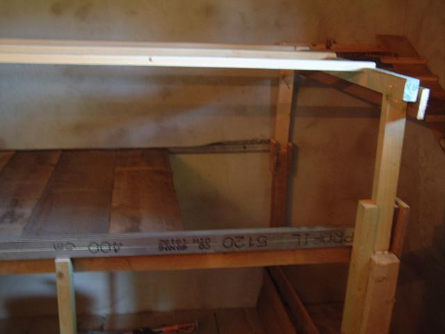

im großen Stall habe ich einen Kottisch unter den Sitzstangen, kann ich gut mit einer kurzen Gabel in Hüfthöhe reinigen und mit dem Besen abkehren
Kottisch ist aus einzelnen Brettern, die ich seitlich rausziehen kann für gründliche Reinigung und kalken
der Fußboden ist aus Brettern und wird mit der Schaufel und einem Kratzer gereinigt, dann Besen zum Kehren
die Bretterställe haben nur Sitzstangen in Kniehöhe und kein Kotbrett
eingestreut wird mit Stroh, im Winter gebe ich noch Sägespäne drunter, die saugen die Feuchtigkeit besser auf als Stroh
