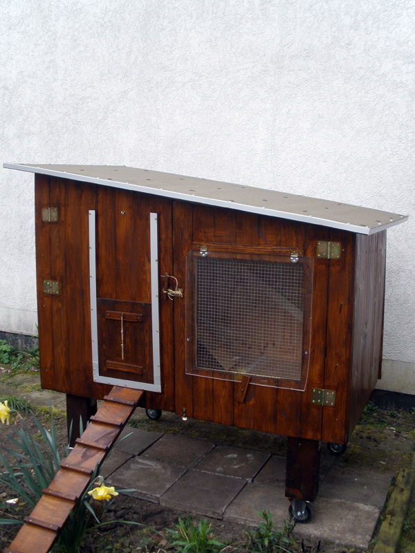

Mein erster Hühnerstall ist fertig. Einziehen sollen zwei Hennen zur Eierselbstversorgung. Normalerweise baue ich ja nur mit kostenlosem Baumaterial und pfusche alles schnell zusammen. Diesmal hatte ich Lust, etwas Schönes zu zaubern und habe ca. 150 Euro für das Material ausgegeben.
hühnerstall innen.JPG (139.22 KiB) 3678 mal betrachtet
