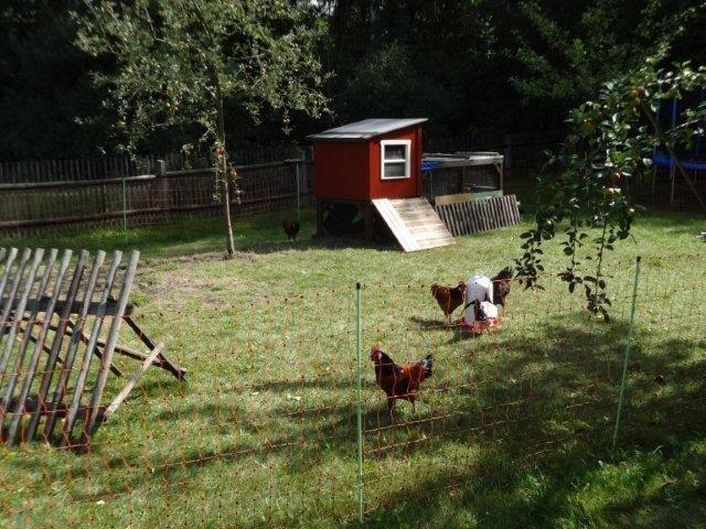

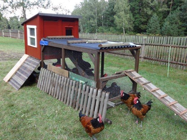

Habe mal so einen Hühnertraktor gebaut und für beide Nutzungen ausprobiert: funktioniert super.
mobile Weidehaltung
mobile Weidehaltung
Hühnertraktor mit offener Voliere
Hühnertraktor mit seitlicher Öffnung

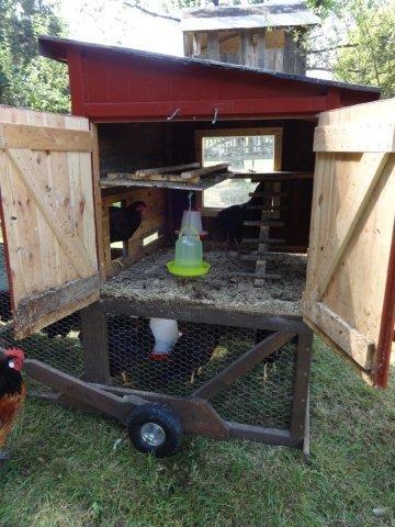

Entscheidend ist wohl, welche Nutzung überwiegt. Für die mobile Weidehaltung würde ich nur einen mobilen Stall wählen. Für die Beetvorbereitung/Wiesenvernichtung einen klassischen Chicken Tractor mit integriertem Auslauf. Mein Tip für Letzteres: nicht zu groß/schwer bauen. Der abgebildete Hühnertraktor hat 3x1m Auslauf und 1x1m hochgesetzter Stall. Im Stall ist noch eine zweite Etage 1/2m² groß (siehe Bild).
Belüftungsschlitze nicht vergessen! Pflegeleichter ist es auch, als Boden dünne Siebdruckplatten zu verwenden. Leichtbau hat natürlich erleichternde Vorteile. Ich habe mich aber für die "winterfeste" Variante entschieden. Das Verschieben ist auf festem ebenen Untergrund für einen Mann kein Problem. Bergauf, bei Nässe oder bei Kuhlen im Boden brauchst man Unterstützung.
