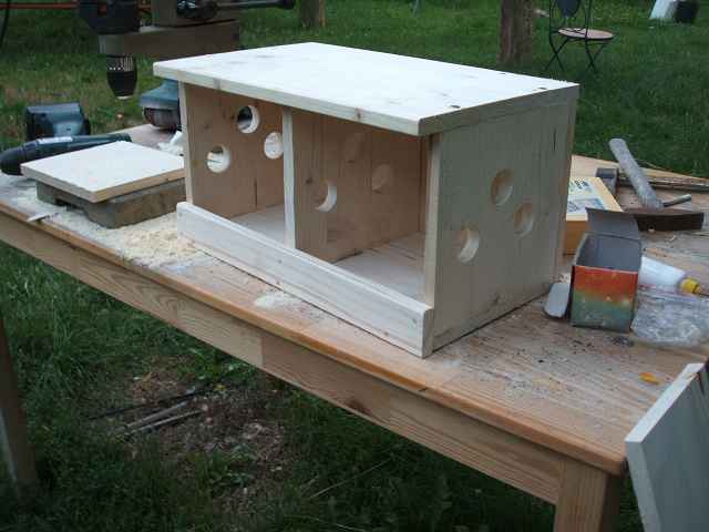

Es ist vollbracht!
Generationen von Wachteln hab ich vertröstet und belogen, endlich kriegt auch der mittlere Stall Legenester.
Vorgestern hab ich etwas übereifrig Legenester für die Hühner gebaut, da ist noch Material übriggeblieben und ich dachte, "Wie gemein, die legen noch nicht mal Eier und haben schon Nester, und bei den Wachteln ists umgekehrt!"

Die Idee mit den Sichtfenstern ist ja witzig :)

Da können ja Dutzende von Wachteln gleichzeitig legen :lol:
Ist nicht witzig, hab ich so gelesen. Die finden es besser, wenn sie rausgucken können.
Sozusagen sehen, aber nicht gesehen werden. Stell mir vor, dass sie normalerweise im Gestrüpp brüten, nicht zu sehen sind, aber sehen.
In den andern Nestern hab ich, weil ich meine Forstner-Bohrer grad nicht gefunden habe je ein 60er Loch reingemacht, scheint auch ok.
Mal gucken, wie dieses hier ankommt.
Auch nur angelesenes Wissen, optimal wären 18 cm in alle Richtungen, in diesem Fall sinds 20, weil ich für weiteren Zuschnitt zu faul war.

In eine ganz dunkle Höhle gehen sie nicht so gerne. Häuschen mit Eingang und Fenster werden immer lieber genommen. Wenn das Nest schön mit Heu ausgelegt ist, werden sie schon einen Teil der Eier dort legen.

*lach*
hab ich auch gedacht, in die Ecke, wo ich das hingestellt habe haben sie schon immer bevorzugt die Eier gelegt.
Heute haben sie sie VOR meine Legenester gelegt.
Versteh einer die Wachteln. Aber vielleicht vertrauen sie meinem Konstrukt noch nicht.....
