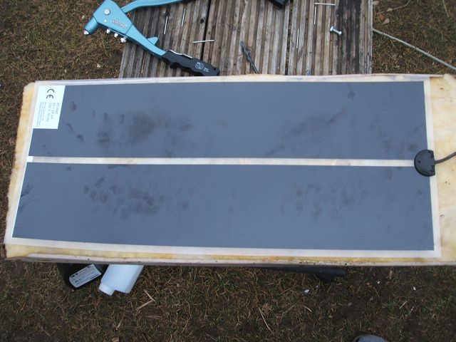

Heute kam meine Heizmatte.
Ich hab die gleich mal angeklemmt, ein Thermometer draufgelegt.
Also, es hatte keine direkten Kontakt zur Oberfläche, hat dann 13 Grad mehr als Umgebungstemperatur angezeigt. Das scheint mir recht ideal.
Die Matte macht einen sehr stabilen, robusten Eindruck, so wie laminiert.
Trotzdem ist mir das irgendwie suspekt, die einfach so in den Stall zu legen.

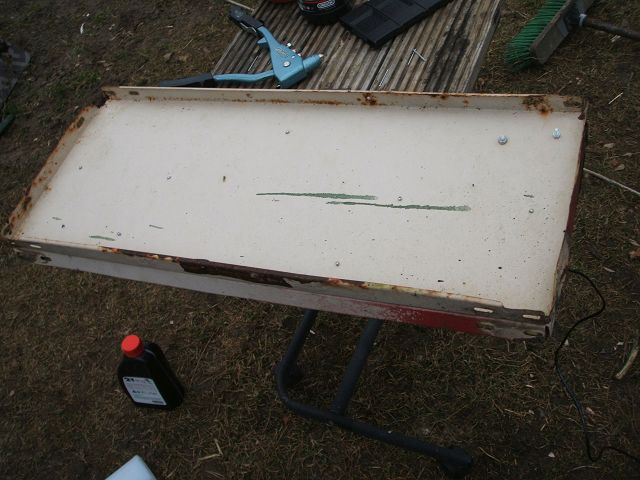

Also bin ich mit Zollstock bewaffnet über meinen privaten Schrottplatz geschlendert und fand so ein Billig-Blechregal. Das natürlich schon bessere Tage gesehen hat, aber egal.
Böden rausgeschraubt, Steinwolle zugeschnitten, vom unteren Teil die Kanten etwas nach innen gebogen.
Fürs obere Teil zwei Böden zusammengenietet, damit der Einstreu nicht so schnell weggescharrt wird.
Schon Löcher gebohrt und M5-Schrauben reingesetzt, ich will dem Blechkasten doch lieber nen Schuko anklemmen, die Matte selbst hat keinen, aber mir ist das nix.
Muss ich aber auf meinen Sohn warten, der hat Ösen und Erdungkabel im Auto. Die Kabel selbst verkleide ich dann noch mal extra, denke an einen Gartenschlauch oder sowas als Hackschutz.
Die kleinen Wachteln sind jetzt schon im Gästezimmer, da haben sie jetzt leicht geheizt noch 17 Grad, ungeheizt kommt das Zimmer so auf 14, jetzt jeden 2. Tag ein Grad runter, und nächstes WE müssen sie dann raus. Mit Fußbodenheizung :dreh: , mal sehen, ob das so klappt.
