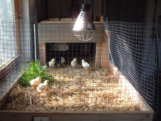

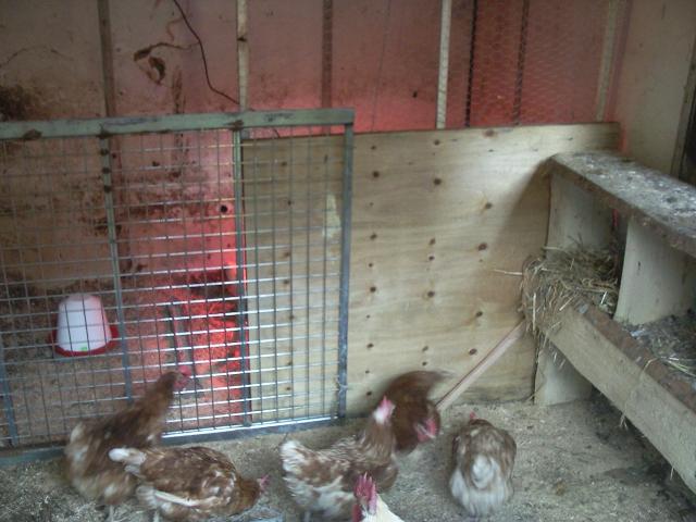

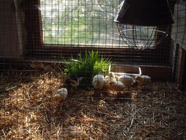

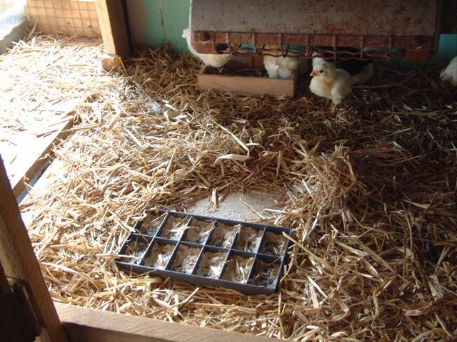

Ja, ich habe mir vor 3 Jahren eines gebaut.
Da mir die üblichen, die ich bei einigen Züchtern gesehen habe, wesentlich zu klein erschienen, und auch wenig artgerecht, was Bewegungs- und Abwechslungsreichtum anging (von der stets überall gleichen Temperatur in den Dingern mal ganz abgesehen), wollte ich etwas artgerechteres bauen. Die Küken sollen Platz haben, bis sie 2 Wochen alt sind, unterschiedliche Bereiche sollten es sein, um die natürliche Aufzucht durch eine Glucke möglichst gut zu imitieren.
Dazu sollte es natürlich wenig kosten und schnell und einfach zu bauen sein.
Ich habe ein altes Eisenregal (Schwerlast?), welches auf den Schrott kommen sollte, als Grundlage genommen.
Die Maße paßten grade gut. Das wurde die "Höhle". Darüber und drunter ergaben sich noch schöne Ablageflächen für Futter und Zubehör. Bretter auf die Streben gelegt, alte Gipskartonreste als Höhlenwand, ein kleines Fenster als "Tür", zum Füttern und Ausmisten. Oben drüber die Wärmelampe und ein paar lose Bretter, damit überschüssige Wärme abziehen kann.
Daneben habe ich noch eine Art Tisch gebaut, das ist der Auslauf. Kaninchendraht als Abgrenzung, Vorderseite zum Runterklappen fürs Füttern und Ausmisten.
Das Ganze steht bei mir im ungeheizten Waschhaus, wo 2 Fenster für Sonne und Frischluft sorgen, was auch sehr gut für die Küken ist. Darin habe ich letztes Jahr meine 36 Küken 2 Wochen gehalten, aber auch eine Glucke, die dringend im Februar brüten wollte, hatte ich dort drin, mit dem Küken. Aber die habe ich dann nach 1 Woche in den Garten verfrachtet, das wurde der Glucke dann zu eng dort.
Durch die Wohnhöhle mit Wärmelampe wird die Glucke imitiert, der Auslauf ist ohne Wärmequelle (auf dem Foto hängt nur eine drüber als Reserve) und dort wird gefüttert und getränkt, wenn sie die Näpfe kennen nach ein paar Tagen. Dadurch, das sie immer abwechselnd raus und rein müssen (Temperaturwechsel!) wird die Abhärtung angekurbelt. Auch sitzen sie gern in der Sonne, die zum Fenster reinscheint. Ist auch wichtig fürs Wachstum. Und eine Kiste als Staubbad wird auch sehr gern angenommen, da können sie auch kleine Steinchen picken, was ebenfalls wichtig ist.
Alles in allem bin ich mit meinem Selbstbau-kükenheim sehr zufrieden, hatte auch noch nie einen Verlust oder kranke Küken (außer welche, die schon geschädigt geschlüpft sind).

Hier noch die Maße: Höhle: 90cm lang, 70 tief und 45 hoch
Auslauf: 110 lang, 80 breit, Draht 50 hoch
nachts kann ich noch eine Klappe runterklappen zwischen der Höhle und dem Auslauf, damit ist es wärmer in der Höhle, was gut ist, wenn die Anzahl der Küken so hoch ist, das nicht alle immer unter der Wärmelampe Platz haben sollten oder es noch sehr kühl im Waschhaus ist

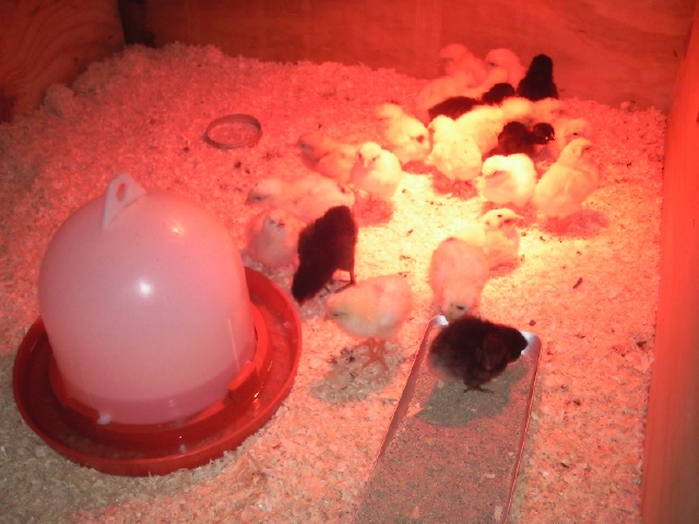

Hi,

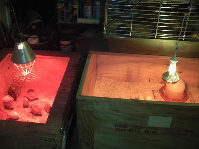

ich habe welche aus normalem Sperrholz. Die Küken sind wenig fordernd in den ersten Tagen, wichtig ist das es zugfrei und warm ist. Auf einem Bild sieht man zwei der Kisten, die größere nutzen wir für rund 30 - 40 Hühnerküken etwa drei Wochen lang, danach gehts in den Bauwagen mit Rotlicht. Für die Wachteln nutzen wir das gleiche Prinzip nur mit Deckel und Draht. Die Böden der jeweiligen Kisten haben wir immer mit Pflanzenlöl "gestrichen", dann hat man etwas länger davon und der Mist backt nicht an. Im Bauwagen haben sie dann Sichtkontakt zu den großen, sind aber noch unter sich und können sich noch ca. drei Wochen lang bei Bedarf vom Rotlicht verwöhnen lassen.
Beste Grüße
Beste Grüße

Re: Kükenheim bauen

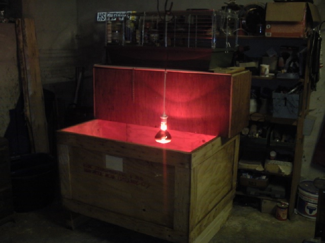

und der Bauwagen...
