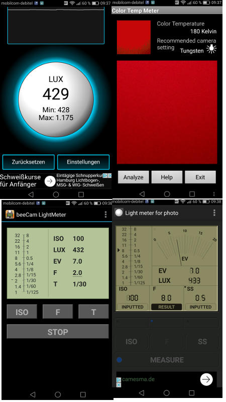

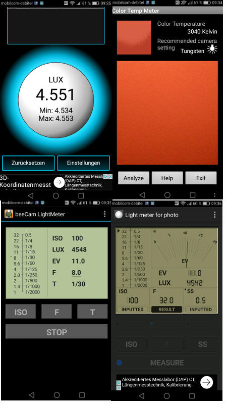

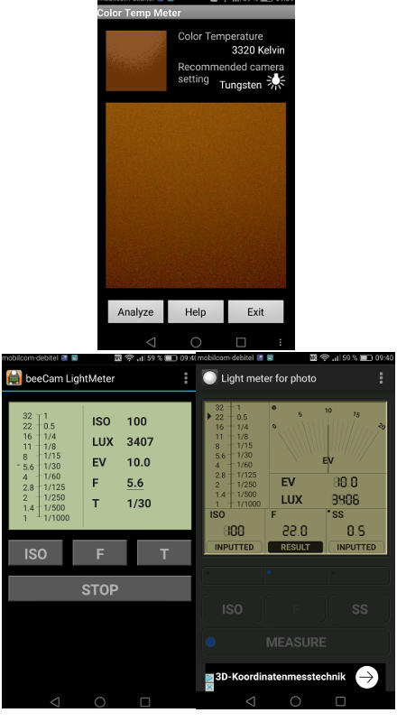

Hab mir mal ein paar App's besorgt um das Licht der Anzuchtstation mit meinem Huawei P9 Lite Smartphone zu messen. Zum Einsatz kamen:
- Light meter for photo
- Lux
- beeCam LightMeter
- Color Temp Meter
Die Apps dienen vor allem Fotografen und die, die es werden wollen, zur Bestimmung der Lichtverhältnisse. Inwieweit das Handy und die Apps genaue Daten liefern, kann ich nicht beurteilen.
Trotzdem interessant, wie sich die Lux und Kelvin Werte bei 2x 15 W LED-Panel und 30 W Baustrahler verhalten:
nur die 2x 15 W LED-Panel:
und nur der 30 W Baustrahler:
Mein neu geordertes 45 Watt LED-Panel mit Rot-Blauen LED's ist soeben eingetroffen. Mal schauen, wie ich das noch in die Beleuchtungsanlage einbaue. :hmm:
