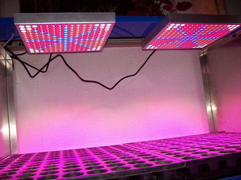

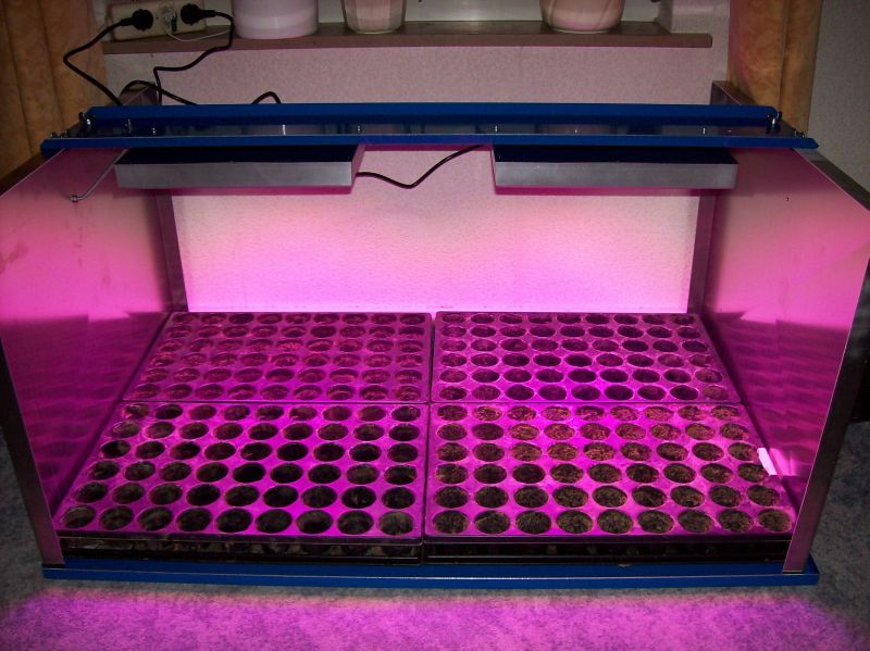

Beitrag von hannes1965 » Di 31. Jan 2017, 17:35
Hallo liebe LED-Grow-Panel-Gemeinde :-)
Herzlichen Dank für die tollen Anregungen, die ich immer wieder in diesem Forum erhalt. Ihr seit spitze!!!
Auch bei diesen Thema musste ich gleich handwerklich werden. Habe mir ein paar Bleche zusammengefaltet, LED-Lampen besorgt und das Ganze zusammenmontiert. Eine Zeitschaltuhr sorgt für 15 Stunden Tag- und 9 Stunden Nachtrhythmus. Mal schauen wie meine Pflanzenanzucht dieses Jahr gelingt.
Hier noch zwei Bildchen von der Wachstumskammer:
Kammer 1.jpg (93.54 KiB) 2413 mal betrachtet
Kammer 2.jpg (99.42 KiB) 2413 mal betrachtet
Hier noch die technischen Angaben:
Beleuchtungsfläche: ca. 0,7 qm ( 4 QuickPotPlatten 33,5 x 51,5cm)
Abstand Panel / Boden: 50 cm
Panel: 31x31x3,5cm, 45W (gemessen leider nur 28W), 76 rote-, 47 blaue-, 24 weiße- und 78 orange LED´s
Am Ende der Anzuchtsaison werde ich über meine Erfahrungen berichten.
Viele Grüße
Johannes

Beitrag von Tascha » Di 31. Jan 2017, 17:56
Sieht zumindest schon mal toll aus. :daumen:
Kann man das Licht noch näher an die Platten bringen?
Gruß Tascha
