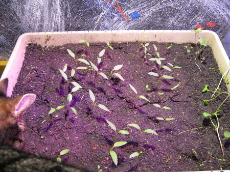

Der erste Versuch mit dem 15 Watt LED-Grow-Panel ging leider in die Hose. Nur vereinzelt sind Samen gekeimt und diese vergeilen recht schnell. Obwohl der 30 Watt LED-Baustrahler noch zugeschaltet wurde. Das Experiment kann ich wohl abbrechen.

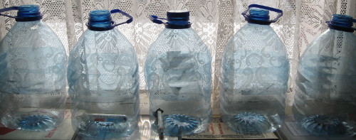

Aber ich gebe nicht auf. :) Ich habe einen (neuen) Plan - würde Egon Olsen sagen. Diesesmal verwende ich 5 l Wasserkanister, die als kleines Gewächshaus an der Südseite meines Fensters aufgestellt werden.
Hab die Dinger oberhalb ab- und die Ecken eingeschnitten, damit der obere Teil über den unteren gestülpt werden kann. Denke, die Verschlussdeckel lass ich ab, sonst verfault oder schimmelt es noch in den Gewächshäusern. :hmm:

Zu deinen Flaschengewächshäusern: Schau dir doch mal bitte die Farbspektren an, die die Pflanze aufnehmen kann, und dann, welche Farbe deine Flaschen haben :D
Hauptsächlich nehmen die Pflanzen nur rotes und blaues Licht auf, und wenn deine Flasche blau ist, dann wird die blaue Farbe von ihr eben reflektiert, und gelangt somit nicht zu den Pflanzen. Vielleicht ist das Reflexionsspektrum aber auch klein genug, dann funktioniert es trotzdem.

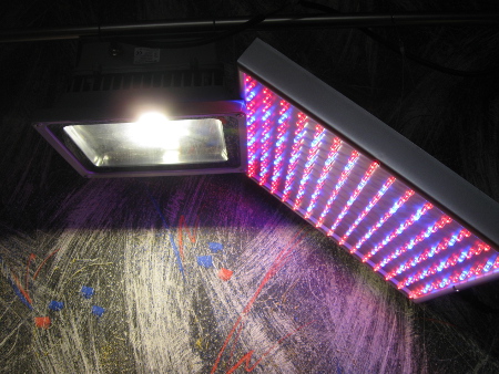

Lichtfarbe des Grow-Panels ist eben Blau und Rot; des Baustrahlers weiß.
Die Entfernung zwischen Pflanzen und Licht beträgt ca. 30 cm, damit der komplette Pflanzbereich ausgeleuchtet werden kann. Aber eben, irgendwie sehen die Pflänzchen vergeilt aus. :rot:
Paprika ist in der Mitte. Rechts bedfinden sich Radieschen und Bockshornklee als Keimproben-Versuch. Aber ich lass das Experiment zusätzlich zu meinem Neuen mit den Kleingewächshäusern mal laufen. Ist halt wie mit Büchern - kann die ebenso wenig entsorgen wie vergeilte Pflänzchen. :pfeif:

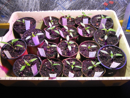

Hmm, leider bekomme ich bei einem Abstand von unter 20 cm nicht die ganze Pflanzenfläche ausgeleuchtet. Hab letzte Woche mal pikiert. Ein paar Pflänzchen waren mir dann doch zu schade zum Entsorgen. Auf diesem Bild werden sie nun weiter mit künstlichem Licht versorgt. Weitere 7 Töpfe stehen am Südfenster und wachsen vor sich hin.
Es war halt ein Versuch mit diesem LED-Grow-Panel und ohne den zugeschalteten Baustrahler würden die Pflanzen sicher schlechter aussehen. Dennoch: Ideal ist die Ausleuchtung nicht, aber mit insgesamt 45 Watt doch ziemlich günstig im Verbrauch. :roll:

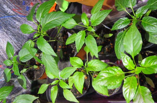

Ist ja wirklich heftig, bezüglich dem Preis von 344,21 englischen Pfund. Kurz zu meinem Experiment: Je länger die Pflanzen dem künstlichem Licht von diesem 30 Watt LED-Baustrahler für um die 50 Euro und einem LED-Grow-Panel in den Fareben blau-rot für um die 30 Euro 15 Stunden am Tag ausgesetzt sind, um so zuversichtlicher werde ich bei der ganzen Sache.
Ab und an, wenn es das Wetter und die Zeit erlaubt, stelle ich die Pflanzen auf einen Balkon (Südseite) damit sie sich ein wenig abhärten. Ich denke, dass Ergebnis vom aktuellen Bild und dem Wachstum kann sich durchaus sehen lassen. Die 7 Pflanzen, die direkt am Südfenster stehen, haben sich lange nicht so gut entwickelt, wie diese auf dem folgendem Bild:
Bisherige Stromkosten für die gesamte Zeit: 8,12 Euro (Strom von den EWS :) ) Wenn man davon ausgeht, das eine Paprika Pflanze hier auf dem Markt um die 3-, Euro kostet, ist das immer noch eine ordentliche Rechnung ... meine ich. Bleibt abzuwarten, wie viele und verwertbare Früchte die Pflanzen tragen ...

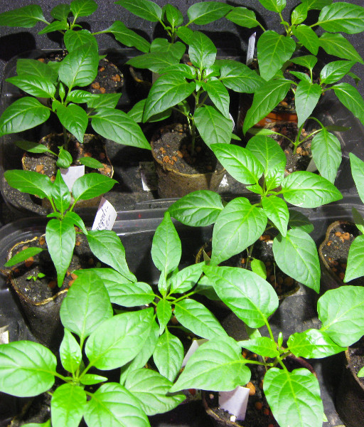

Beitrag von Buchkammer » Di 1. Apr 2014, 11:36
So, mal einige neue Bilder zur Jungpflanzenanzucht meiner Paprikas unter dem oben genannten Kunstlicht. Ganz ordentlich entwickelt nach 10 Wochen, meine ich. :hmm:

how die schaun gut aus! Ich hab meine Aquariumchillies jetzt seit gut 2 Wochen im Gewächshaus weil sie unter der künstlichen Beleuchtung (Röhre) dann doch zu lang und dünn wurden.
