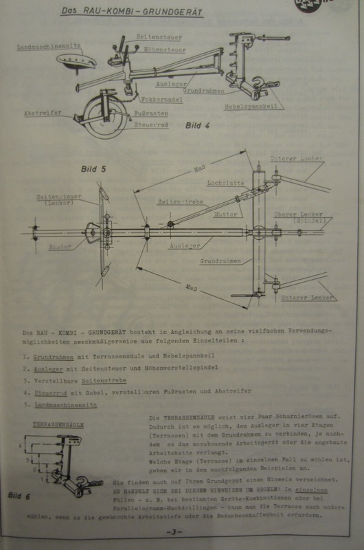

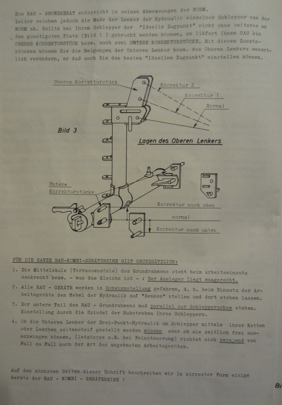

Gerade noch den Abstand der Unterlenkeraufnahmen des Setzgerätes von Kategorie 1 auf Kategorie 2 mit der Hilfe eines Freundes umgeschweißt. Sonst hängt das Gerät so komisch am Krafthebergestänge. Jetzt muss noch der Oberlenkeranlenkpunkt nach oben verlegt werden, damit der Oberlenker leicht zum Gerät hin ansteigt und somit die Tiefenführung verbessert wird.

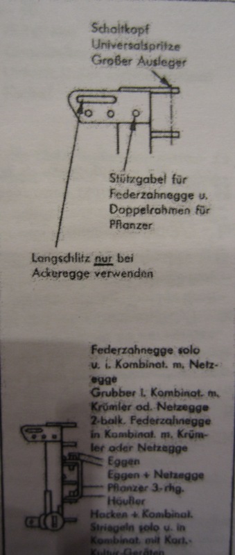

Wir fahren das Legegerät im Langloch, die Tiefe wird über zwei Stützräder mit Spindeln eingestellt, der Schlepper zieht also das Legegerät im Acker nur, trägt es aber nicht.Jetzt muss noch der Oberlenkeranlenkpunkt nach oben verlegt werden, damit der Oberlenker leicht zum Gerät hin ansteigt und somit die Tiefenführung verbessert wird.

Ich lege einfach so lange Kartoffeln bis sie alle sind.Oelkanne hat geschrieben:Die 95kg reichen ja dann für 4a![]()
Unser Rau Kombi-Gerät hat hinten ein Rad mit U-Profil und es werden beim Legen vorne zwei "Kufen" montiert. Es ist trotzdem vorteilhaft, wenn der Oberlenker zum Gerät hin ansteigt, um einen idealen Zugpunkt zu erhalten und die Tiefenführung zu "entlasten".Wir fahren das Legegerät im Langloch, die Tiefe wird über zwei Stützräder mit Spindeln eingestellt, der Schlepper zieht also das Legegerät im Acker nur, trägt es aber nicht.
Beim Rau-Gerät soll das Langloch nur verwendet werden, wenn eine Egge gezogen wird.
Nein, ich habe leider keine und kriege dieses Jahr auch keine mehr. Wir werden es also nicht schaffen die beiden äußeren Dämme an die nächsten äußeren anzuschließen. Wir haben also zwei Dämme zwischen der Spur und ignorieren jeweils den halben außen und nutzen das als Fahrspur. Unsere Spur mit den aktuellen Reifen beträgt etwa 165 cm.Fahrt ihr mit Pflegereifen auf dem Unimog und 1,5m Spur ?
Noch ein paar Bilder aus der Bedienungsanleitung. Es gab scheinbar schon orginal Oberlenkerturmanpassungen.
