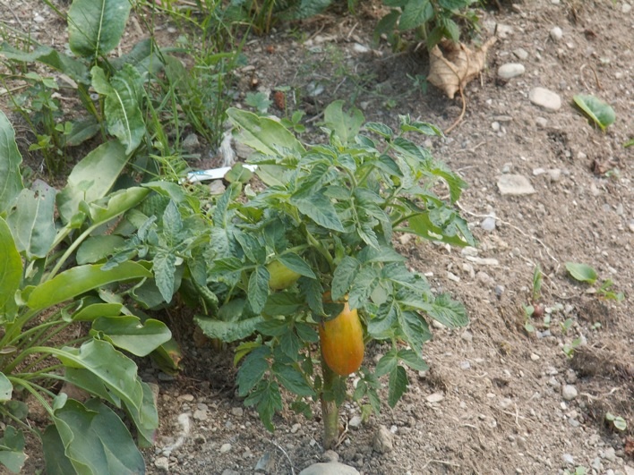

Heute war ich am oberen Rand meines Feldes und habe die erste Tomate mit Rotstich gesichtet - die Pflanze ist nicht mal ein Drittel so groß wie eine Pflanze von der gleichen Sorte, die im Garten vor einer Steinmauer steht - die im Garten sind trotzdem später dran (beide nicht ausgegeizt). Es könnte sein, dass die Methode ohne Ausgeizen am besten funktioniert, wenn man die Pflanzen nicht düngt und nicht gießt - so wie Stekovic es empfiehlt - weil sie dann einfach vom Wuchs her nicht so sehr ins Kraut schießen.

Das ist die erwähnte erste Tomate - aus einer Pflanze in Bonsai-Größe oben am Feld
