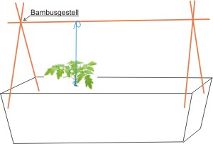

Als Schüler habe ich mal in einen Gewächshaus gearbeitet und 8 Stunden Tomaten im Akkord abgebunden: Einen Faden unten kurz über der Wurzel mit einm weiten Knoten angebunden, den Faden 3x um die Pflanze geschlungen und oben an ein drchlaufendes Seil angebunden. Wenn die Pflangen wachsen werden sie weiter um das Seil geschlungen. Das System nutze ich auch bei meinen Terrassentomaten, weil mir die Tomatenstangen bei Wind aus den Kübeln gekippt sind.

Aber, weiß nicht, ob ich das verbal beschreiben kann. Oben wird ne Schlaufe gebunden, so bei 30 cm. Um den oberen waagerechten Spanndraht, bzw. bei Dir Bambusstange gelegt, anderen Ende durchgezogen und straff gezogen. Dann erst, aber sonst genauso das Ende unter dem Pflanzballen durchgelegt.
Das hat den Vorteil, wenn die Pflanze eine gewisse Größe hat, kann man sie zwischen den beiden Schnüren oberhalb des Schlaufenknotens durchfädeln und mit ner Blattachsel einhängen. Dann kann sie auch bei hohem Gewicht nicht runterrutschen. Bei Gurken das gleiche Verfahren übrigens....
