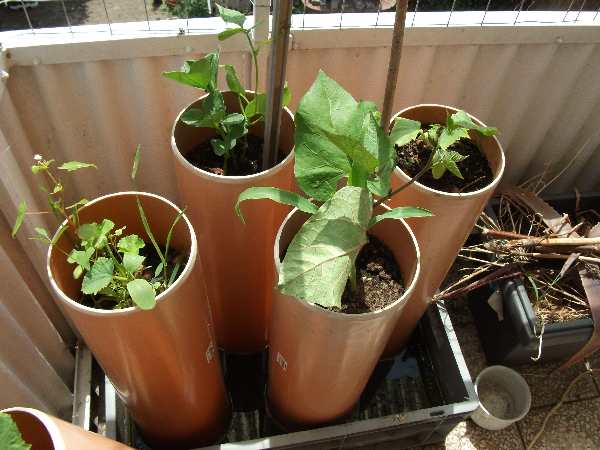

Also: vor kurzem kam die Frage nach Alternativen für Kunstoffbehälter. Ich nutze aktuell die folgende Variante:
2012 Balkon Pflanzkiste01.jpg (60.08 KiB) 2903 mal betrachtet
Ein 160er Abwasserrohr steht in einer großen Kiste, in dieser stehen immer so 5-15cm Wasser. Dadurch kann die Pflanze im Rohr so weit runterwurzeln, das sie das Wasser selbst hochzieht und aber nicht fault. Auch hat die Pflanze doch ein recht großen Wurzelraum, im Gegenensatz zu normalen Töpfen.
Aber: alles Plasik! Heute daher der Versuch, mit Alternativmatierialien zumindest für das Rohr selbst, denn das ist aus PVC und somit alles andere als "Bio" ;)
Die Überlegung ist, ich brauch was, das die Erde in der gewünschten Form hält und im Wasser stehen darf. Es sollte nicht zu schwer sein.

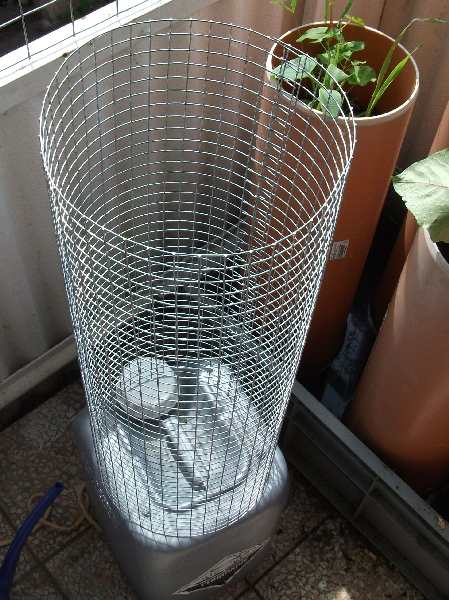

Schritt 1: Drahtrohr aus Hasengitter. 50x50cm reicht für ein Rohr mit ca. 15cm Durchmesser und 50cm Höhe:
2012 Balkon Pflanzrohr 01 Drahtgestell.jpg (76.58 KiB) 2903 mal betrachtet

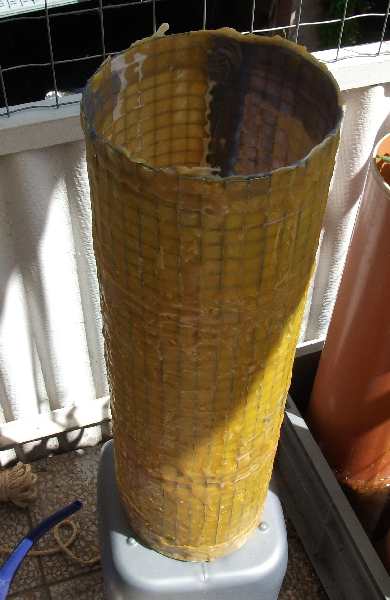

Dann überlegt, ob Stoff alleine reichen würde, so dass die Erde drinbleibt: Hab mich aber dagegen entschieden, da sonst rundrum alles verdunstet, also vermutlich die Erde austrocknet. Also: Tuch und Gitter mit Wachs aneinander geklebt und gleichzeitig versiegelt. Wachsverbrauch ca 500g:
2012 Balkon Pflanzrohr 02 gewachst.jpg (48.34 KiB) 2903 mal betrachtet

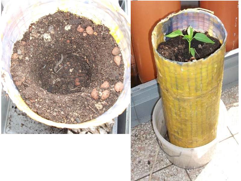

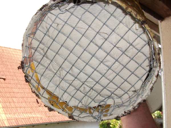

Teil zwei:
nun fehlte noch der Boden, ich habe einfach ein rundrum runtergebogenes Stück vom Hasendraht im Rohr verkeilt, so das die Drahtenden nach unten stehen - somit keilt es sich mit dem Gewicht der Erde fest und wenns mal durchwurzel ist, kommt sowieso nichts mehr freiwillig raus ;). Drauf noch ein Tuch, das nich alles gleich wieder rausrieselt. Das Tuch darf sich gerne zersetzen, bis dahin - siehe letzer Satz :mrgreen:
2012 Balkon Pflanzrohr 03 Boden.jpg (62.7 KiB) 2895 mal betrachtet

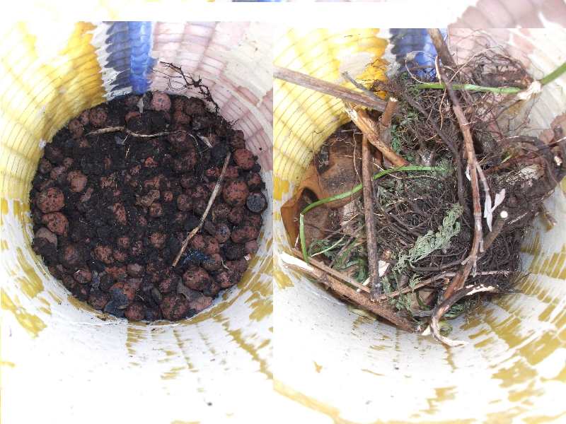

Dann gefüllt:
erste Lage ca 10cm mit Tonkügelchen (Nassbereich)
Dann hab ich was neues versucht: wie im Hochbeet eine Lage aus Grün/und Küchenabfällen und kleinen Ästen:
2012 Balkon Pflanzrohr Füllung.jpg (89.45 KiB) 2895 mal betrachtet
Drüber Erde ;)
Und - fertig.
2012 Balkon Pflanzrohr bepflanzen.jpg (87.26 KiB) 2895 mal betrachtet
Mal schaun, wie sich das Rohr verhält :)

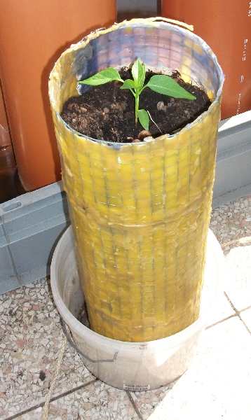

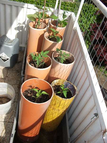

2012 Balkon 02.jpg (68.41 KiB) 2892 mal betrachtet
Zum Abschluss nochmal ein Bild des gesamten Balkongartens (von Heute) und das neue Rohr in gross.
2012 Balkon Pflanzrohr 07 und fertig.jpg (48.84 KiB) 2892 mal betrachtet

Sieht gut aus mit dem Wachs..aber schmilzt das nicht in der Sonne?
Ich kann mir vorstellen, dass man das Gitter auch mit Gipsbinden umwickeln könnte oder mit schwarzem Vlies und dann in das Rohr stecken..dann verdunstet das Wasser nicht so schnell und hat Stabilität.

Hildegard hat geschrieben:Sieht gut aus mit dem Wachs..aber schmilzt das nicht in der Sonne?
ich hoff mal, das es durch die Erde weit genung gekühlt wird. Wenns nur Weich wird, macht es nichts, das das Gitter die Stabilität bringt.
Dann kannst Du gleich ins Rohr pflanzen, denn der Kontakt mit dem Wasser ist ja dann auch da. Im Rohr funktioniert super, aber ich wollte halt Alternativen testen.
Aber Gipsbinden statt Wachs wäre testenswert - ich würd dem Gips aber Zuschläge verabreichen, die in weniger Brüchig machen und weis nicht, ob er im Wasser am Tuch bleibt. (Auflösung tut er sich nicht, aber ablösen?? )
