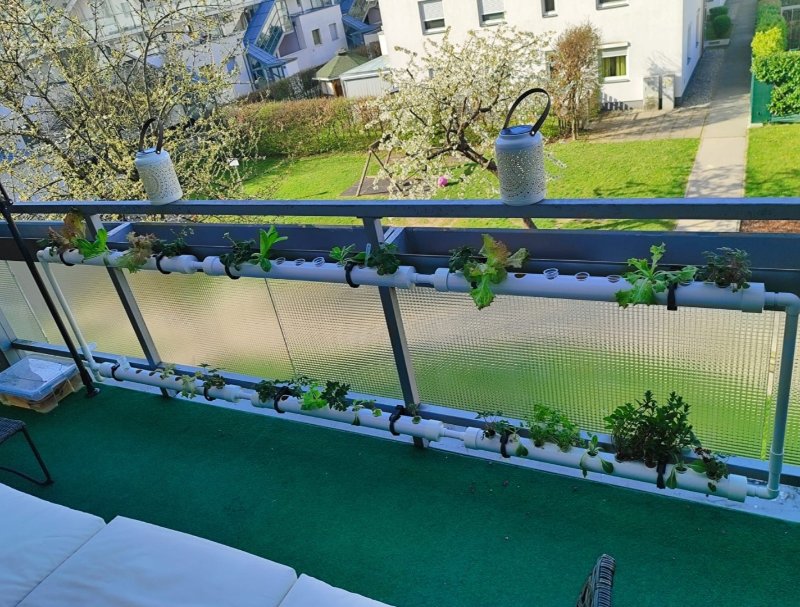

Hallo an alle im Forum,
ich bin neu hier, somit verzeiht mir sollte ich was falsch machen.

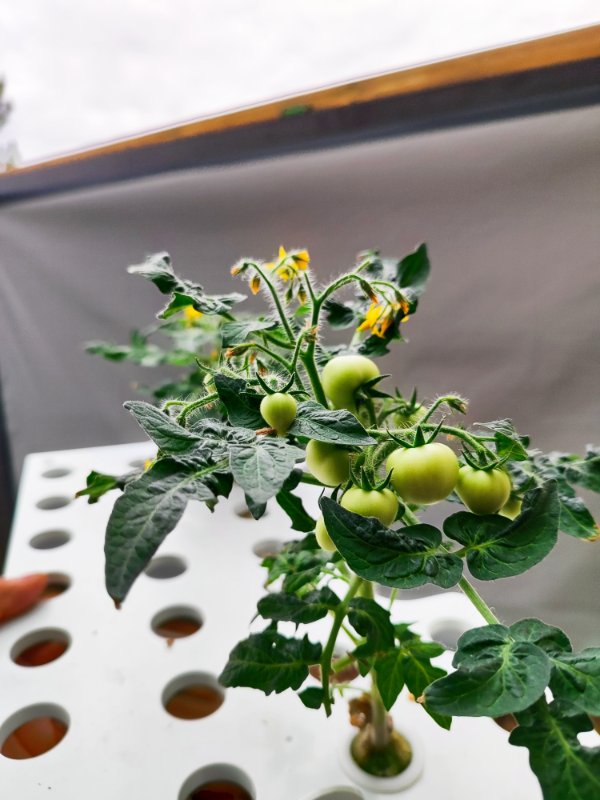

Ich habe diese Jahr zum ersten Mal ein Hydroponic System auf meinen Balkon laufen, und bin mega zufrieden damit 😁

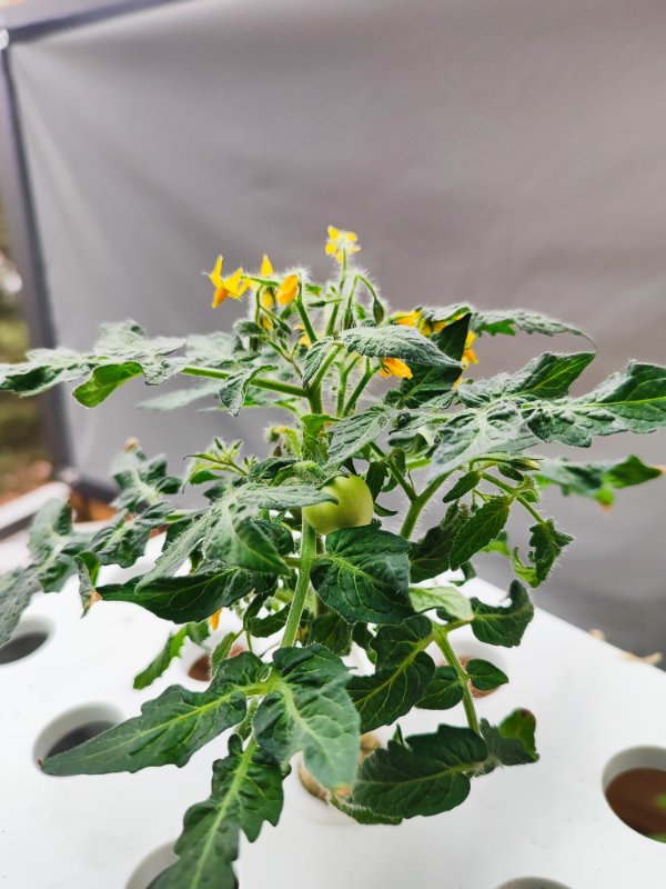

Mein Salat ist schon fast fertig und die Tomaten tragen nun schon seit 14 Tage.
Mein Wasser hat die richtigen PH Werte und EC Werte, da ich ein Messgerät dafür extra gekauft habe.
Die Dünung ist auch so wi laut Angabe von hydroponic Shop, somit läuft eigentlich alles soweit gut 👍
Nur würde da nicht die Algen sein ..... Ich habe mir schon wirklich viel Gedanken darüber gemacht, nur finde ich keine richtige Lösung dafür.
Habe meinen Wasserbehälter getauscht, so das dort kein Licht hinein kommt, da ja Algen bedauerlicherweise Licht fürs wachsen brauchen.
Ich habe alle überflüssigen offene Löcher mich einen Decken versehen, um dort auch kein Licht hinein kommen zu lassen.

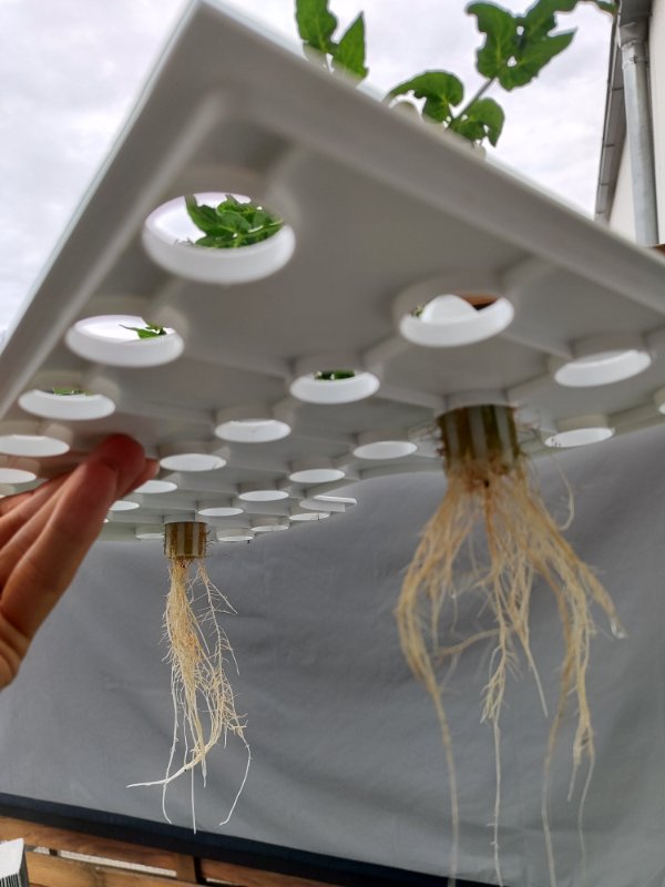

Aber, wie werde ich die Algen wieder los?? Mit Sicherheit sind Algen nichts schlechtes, die gibt es in der Natur zu genüge, aber zuviel davon da gehen meine Wurzeln kaputt.

Hallo, ich hatte mal ein Jahr, einen halben Versuch einer Aquaponikanlage be mir stehen, aber vielleicht kann ich ja Anregungen geben. 1. Wenn du schon fertige Tomatenfrüchte hast ist das zumindest ohne Heizung für Deutschland recht früh. Bedenke das man bei dieser Kultur die Früchte und nicht nur die Blüten erntest! :mrgreen: .

Ich selbst hab schon die Pflanzen im Indoor Hydroponic an gezogen, und sie nun seit 2 Wochen draußen, und jaaaa es sind Früchte keine Blüten 😂
Lebe in Österreich, wir sind dicht um Wetter Voraus 😅

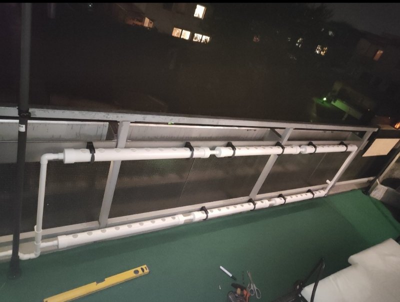

Grapefruitkernextrakt kannst du verwenden. Dieses ist aus den Kernen und der Schale hergestellt. Langsam mit 2 bis 3 Tropfen auf 1 l beginnen.
Bei Milch, nur frische Vollmilch 1.5% verwenden.

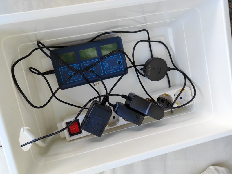

Leider lässt sich aus den Bildern nicht entnehmen, ob es sich um passive oder aktive Systeme handelt.
Unten bei dem NTF- System, steht da eine Pumpe im Behälter?
Das erste Bild ist Kratky?
Sauerstoffmangel begünstigt ja auch das Algenwachstum, gerade auch, wenn man eine offene Wasseroberfläche - wie bei Aquaponic hat.
Lichtdichte Behälter in der Hydroponic sind unumgänglich.
Ich belüfte & pumpe mit einer Pumpe. In den Förderstrom, habe ich eine Venturidüse installiert.
Der Rücklauf erfolgt dann durch ein Autosyphon.

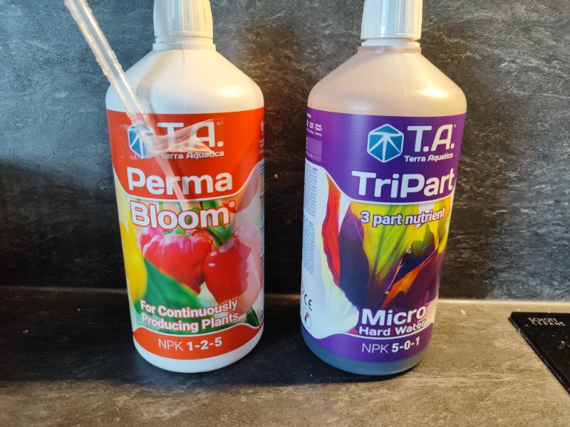

Bei meinen System ist eine Pumpe mit dabei mit einen Durchlauf von 220l/h, sowie eine kleine Sauerstoff pumpe.
Gedüngt wird mit T.A. PermaBloom ( 3x Dünger system) sowie ein separates ph-minis wird im Wasser hinzugefügt.

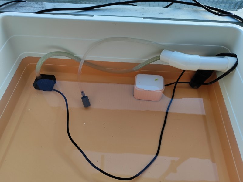

Das System sieht so aus,
Wir haben dort eine kleine Pumpe, dir eine förderleistung von 220 l in der Stunde hat, dann ist zu sehen ein kleiner luftausströmer wo permanent Sauerstoff ins Wasser gepumpt wird. Weiterhin ist dort ein ph- und EC Messgerät im Wasser, was dort per WLAN mir die aktuellen Daten sendet. Und was ich jetzt noch hinein getan habe, eine kleine Kleintier indoor- Pumpe, die eine förderleistung von 300 l in der Stunde hat. Sie soll mir halt jetzt etwas die Algen ausfiltern.
Gesteuert wird dies alles mit einer kontrolleinheit per WLAN oder Zeitschaltuhr.
Gedünkt wird ca alle zwei bis drei Wochen
Wasservolumen für frischwasser sind ca 30 l
