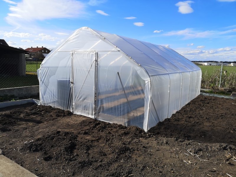

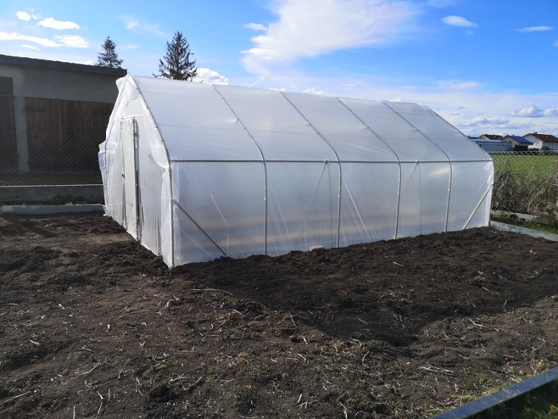

Guten Morgen zusammen,
also ich habe ihn jetzt mit der längeren Seite Richtung Ost/West ausgerichtet.
Am Anfang, als nur das Gestell stand, wirkte er tatsächlich noch etwas wackelig. Aber als die Folie gut drüber gespannt war, war er bombenfest.
Es ist eine deutlich hochwertigere Qualität als das letzte Teil was ich hatte. Ich bin mir sicher, dass er den Windverhältnissen hier stand hält! Dennoch hab ich noch vier Querstangen eingebaut, welche ich ca. 70 cm Tief im Boden habe. Diese geben bei Seitenwind einfach noch etwas zusätzliche Stabilität.
Der Überstand der Folie, die eingegraben wird fande ich etwas wenig. So ca. 40 cm sind das. Da hätte ich mir noch 20 cm mehr gewünscht. Also den Graben ringsum zum eingraben hatte ich großzügiger ausgehoben ^^
Was ich mir auch noch dazu gekauft habe, war eine Rolle Schaumstoffklebeband um die Verbindungsstellen abzukleben, damit die Folie sich da nicht aufscheuert.
Insgesamt bin ich bisher sehr zufrieden.
Gezahlt hab ich:
630€ für Folientunnel (UV5 Folie und 2 Türen)
16€ für Klebeband
60€ für zusätzliche Querstangen
706€ insgesamt.
