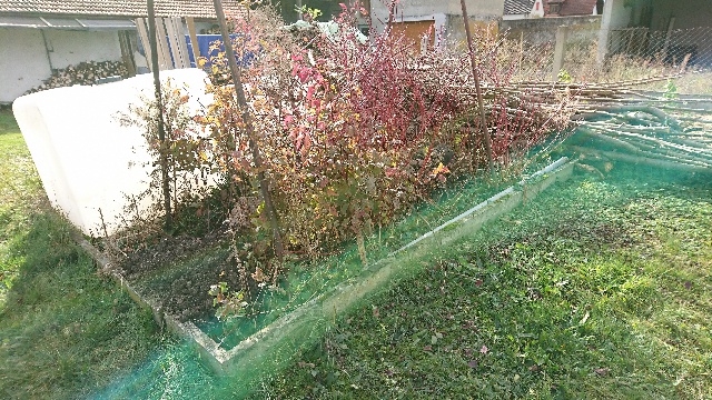

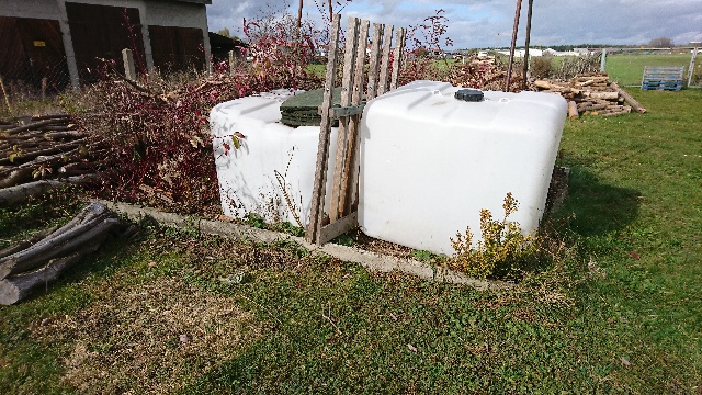

Wir haben im Garten des Grundstücks was wir vor zwei Jahren gekauft haben so eine alte Beeteinfassung stehen.
Das als Beet wieder zu reaktivieren wird meeega aufwändig, da alles mit Sträuchern durchwachsen ist. Teilweise sogar Baumstümpfe mit 10 cm Durchmesser drin sind.
Machbar ist es, wir haben auch an anderen Stellen schon Sträucher und deutlich größere Baumstümpfe entfernt, aber es würde viel Aufwand bedeuten (von Hand).
Also dachte ich mir, wieso nicht einfach ein Hochbeet daraus machen. Meine Frau möchte sowieso lieber ein Hochbeet haben.
Die Einfassung ist 3 x 6 m groß.
Ich hätte sie in der Mitte geteilt und somit 2 Hochbeete mit 6 x 1,2 m gehabt.

das ist jetzt nicht böse gemeint, aber hast du dir meine Beiträge und die Fotos mal angeschaut?
Ich würde die Holzkonstruktion auf die derzeit bestehende Beeteinfassung setzen wollen. Die geht ca. 7 bis 10 cm über den Boden hinaus. Sieht man auf den Fotos. Somit wäre die Konstruktion weg vom Boden.
Ja, der Regen kommt auch von der Seite. Aber dann würde ja theoretisch eine Holzfassade, ein Zaun, oder mein Holz-Hühnerstall auch keine 20 Jahre durchhalten….
Und ja, es wirkt ein gewisser Druck von Innen durch die Erde, aber deswegen würde ich es ja 8 cm breit machen, also schon aus stabilem Holz.
