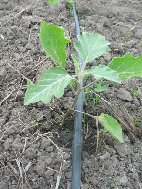

das ist die 12mm drip line mit 600mm lochabstand (finde ich uebrigens auch recht guenstig, ich zahl da umgerechnet ca 100euros fuer 500m)

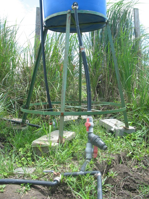

das ist der tank 200l, mit filter, von da ab wird dann jeder einzelne garten mit hahn auf- und zudrehen gesteuert
ps man ignoriere die schrottigen plastic wasserhaehne, fehlkauf des jahres :pfeif:
