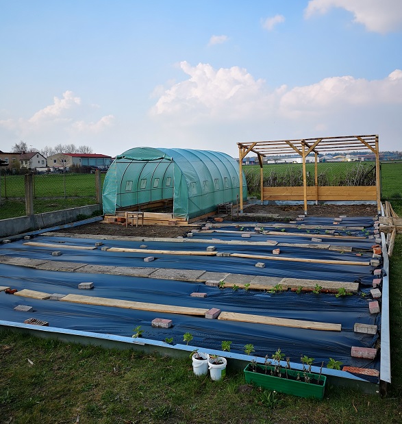

Weil in einem anderem Thread noch ein paar Fragen aufkamen, möcht ich dazu noch etwas sagen:
Also ich hab ja auch recht viel gekauft für die nächsten Jahre und wie Pitu sagt, die sollte sich ewig halten. Wird bei mir in der Garage gelagert. Trocken, ohne direkte Sonneneinstrahlung. Hab sie gestern wieder rausgeholt und die Beete damit belegt und sie war wie vor einem Jahr, als ich sie gekauft habe.
Ich sehe den größten Vorteil bei weniger unkraut, dicht gefolgt von weniger giesen.
Ja, wenn es regnet kommt genügend Wasser im Beet an. Nur bei längeren Trockenperioden wie letztes Jahr hab ich gezielt an den Pflanzlöchern noch ab und zu gegossen. Aber insg. muss ich sagen, dass ich deutlich weniger gegossen habe, wie wenn ich keine Folie gehabt hätte. Darunter hält sich die Feuchtigkeit einfach viel viel länger.
Im Folientunnel und unter dem Tomatenunterstand lege ich gerade Tropfschläuche unter die Folie. Die lass ich dann zwei mal die Woche für ne Stunde laufen, das sollte gut ausreichen.
Hab auch letztes Jahr im Folientunnel meine Tomaten nur 2 mal die Woche gegossen (Dank der Folie) und hatte Tomaten mit 4,5m Länge und hab aus 29 Pflanzen 160 kg rausgeholt (da wäre noch mehr gegangen, wenn ich bei der ersten Herbstfrostnacht die Heizung angeschaltet hätte). Da waren aber auch ein paar sehr schlecht tragende Sorten dabei...
Was ich dieses Jahr mal versuchen möchte mit der Folie:
Mini Löcher rein machen, ca. 1 x 1 cm und dann etwas Erde drauf und genau dort den Samen reinstecken. Somit könnte man evtl. doch direkt durch die Mulchfolie aussäen und man hätte wirklich nur Mini-Löcher. Dann müsste man nicht wirklich alles vorziehen. Das werde ich mal testen.

- IMG_20190407_165340.jpg (157.6 KiB) 2140 mal betrachtet
