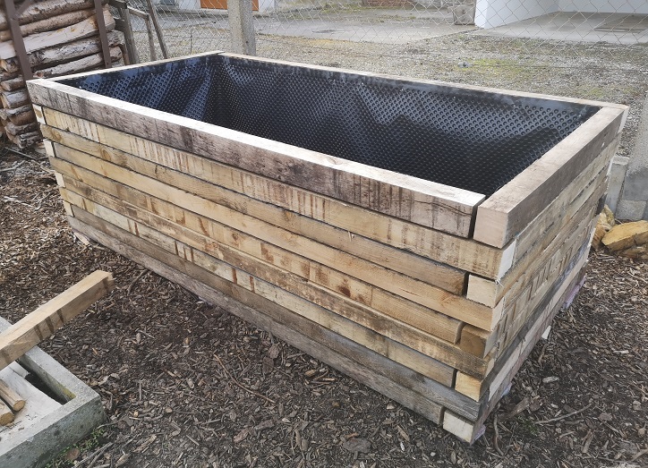

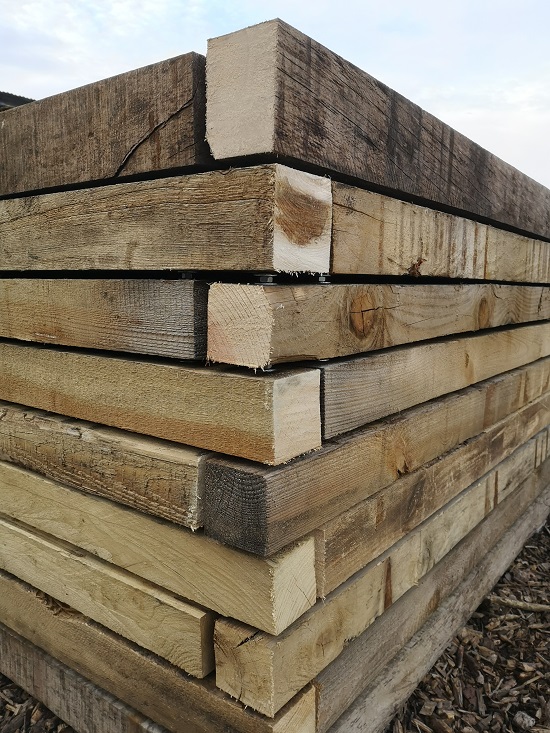

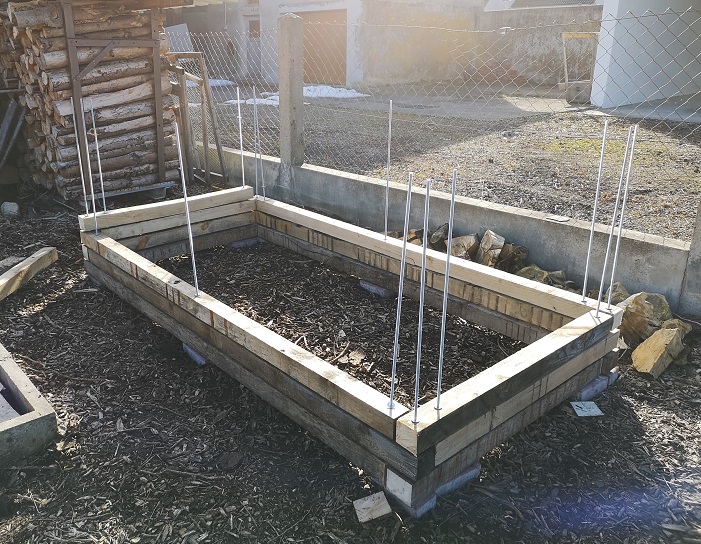

So, lange ists her und jetzt hab ich das erste Hochbeet gebaut.
Seit dem haben sich die Pläne nochmal 20 x geändert ^^
Das erste ist jetzt ein Hochbeet mit 2,5 x 1,25 m geworden.
So, da ich die Idee einfach mega super finde möcht ich hier den Bau kurz erläutern. Die Idee stammt nicht von mir, sondern jemand anderes hat mir den Tipp gegeben das so zu bauen
Also, das Beet wurde quasi aus 8 x 8 Kannthölzern gebaut. Eigentlich wollte ich die einfach mit langen Schrauben aufeinander schrauben, aber dann kam ein guter Tipp.
Ich habe alle Kannthölzer auf M8 Gewindestangen aufgefädelt. Dazwischen immer Scheibe/Mutter/Scheibe. Die großen Scheiben.
So kommt überall um jeden Balken ringsum Luft hin. Innen ist es natürlich mit einer Noppenfolie ausgekleidet.
Durch diese Bauweise schätze ich die Haltbarkeit des Beetes auf ca. 20 Jahre, oder noch länger.
Die obersten Balken wurden nicht ganz durchgebohrt, sondern so aufgesetzt, dass das Ende der Gewindestange darin verschwindet.
Man braucht für das Beet 14 Gewindestangen. An jeder Ecke zwei und an den langen Seiten jeweils eine in der Mitte. Mit weniger gehts nicht, hab lange überlegt.
Man muss genau bohren. Ich hab mit nem 10er Bohrer die Löcher gebohrt.
Und ja, es dauert etwas. Ich würde sagen, ich hab ca. 10-12 Arbeitsstunden mit dem Bau verbracht. Dafür sollte es dann aber auch ewig halten.
Ich hoffe, die Beschreibung war halbwegs verständlich. Hab natürlich ein paar Bilder gemacht, die ich euch nicht vorenthalten möchte.
Wenn Fragen sind, einfach raus damit.
Specki
Specki

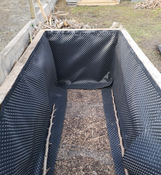

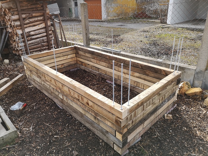

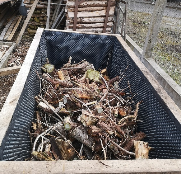

Und noch drei Bilder

Zwischen Noppenfolie und Holz läuft irgendwann Feuchtigkeit - dann fängt es da an zu gammeln, denn das Holz kann nicht abtrocknen. Rechne mal, je nach Holzdicke, bei Fichtenbrettern so um die 6-7 Jahre, bei Eiche vielleicht das Doppelte ...Specki hat geschrieben: Ich denke die Holzvariante sollte somit mind. 20 Jahre halten. Die gemauerte wohl ewig….
Die Kosten und der Arbeitsaufwand (bauen) für Hochbeete sind sehr hoch im Vergleich zu den Vorteilen. Lohnt sich in meinen Augen aus ökonomischer Sicht überhaupt nicht, es sei denn man kommt günstig an Steine. Paletten, wenn du rankommst, wären noch eine kostenlose Möglichkeit. Sieht aber bescheiden aus.
Mach ein Gitter unten rein, wegen der Wühlmäuse.

Hast du sie direkt auf den Boden gestellt? Oder unter die Hölzer eine wasserdichte Sperre gelegt? ich hab ..jene aus Holz .. auf Lochziegel gestellt.
Als obere Abdeckung zur Noppenfolie hab ich so Blechdeckel draufgemacht, denn das mit dem Spalt zwischen Holz und Folie ist eine Schwachstelle.Auch Ameisen bauen dort gerne Nester hinein!

genau DESWEGEN nimmt man die Noppenfolie: weil's zwischen Holz und Folie wegen der Noppen eben doch abtrocknen kannDyrsian hat geschrieben: Zwischen Noppenfolie und Holz läuft irgendwann Feuchtigkeit - dann fängt es da an zu gammeln, denn das Holz kann nicht abtrocknen.
Dyrsian hat geschrieben: Mach ein Gitter unten rein, wegen der Wühlmäuse.
Wozu werden hier eigentlich Fotos eingestellt, wenn Niemand sie richtig anschaut?Hildegard hat geschrieben:Hast du sie direkt auf den Boden gestellt?...ich hab ..jene aus Holz .. auf Lochziegel gestellt.
Sowohl das Gitter, als auch die untergelegten Ziegel, sind auf den Fotos erkennbar!

Haha, danke frodo
So ist es!
Es sind Ziegel unten und auf den Ziegeln stehen die Gewindestangen und mit ein paar cm Abstand zum Boden kommt dann der erste Balken.
Selbst wenn sich irgendwo dreck oder sowas zwischen Noppenfolie und Balken sammelt betrifft das nur einen Balken oder so, der dann gammelt, weil ja sogar zwischen den Balken überall 1 cm Abstand ist und somit wirkich überall Luft hin kann.
Das Gitter hab ich natürlich unten auch eingebracht gegen Wühlmäuße.
Ja, ich bin eigentlich kein großer Freund von Hochbeeten. Mir hat es hauptsächlich das Entsorgen des ganzen "Abfalls" gespart. Dafür hab ich lange gebaut. Aber meine Frau wollte gerne ein Hochbeet. Und für die Frau macht man sowas halt mal.
Zum Thema Kosten.... Naja. Das Holz hat mich nichts gekostet. An die Balken komm ich kostenlos ran
Das sind Balken von einem Transportunternehmen, die werden zwischen riesige Stahlträger etc. gelegt, wennd iese von A nach B gefahren werden. 100 % unbehandelt. Sind halt optisch nicht die schönste Augenweide und in der Größe nicht immer ganz identisch weswegen man bisschen Puzzlen muss. Die Gewindestangen haben mich sage und schreibe 13,30 € gekostet. Und für die Muttern und Scheiben hab ich auch nichts gezahlt, die lagen noch in Massen rum
Die Folie hat kein 10er gekostet. Das Gitter hatte ich sowieso noch rumleigen.
Somit hat mich das Hochbeet keine 25€ gekostet.
Ich weiß, andere kaufen sowas im "Gartenfachhandel", Baumarkt oder ähnliches und zahlen 200€ aufwärts dafür. Würd ich nie machen, das wär es mir nicht Wert....
Achja und das gekaufte hält dann wirklich nur ein paar wenige Jahre.
Specki
So ist es!
Specki
