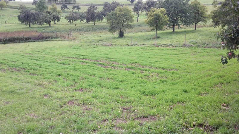

Die liegengebliebenen Haferkörner sind nach dem Abeggen wieder neu aufgegangen und bilden jetzt einen grünen Teppich auf dem Acker. Da ich im letzten Jahr schon Mist eingebracht - und gepflügt habe und der eigentliche Plan war, vor der Kartoffelpflanzung noch einmal zu misten, jetzt folgende Frage:
Sind die Haferpflanzen wie auf dem Foto (aktuelle Ansicht vom Acker) nicht wie eine Art Stickstoff- Gründüngung zu bewerten, sprich: Brauche ich dann überhaupt noch Mist, bzw. habe ich bei der "Gründüngung" nicht den selben Effekt, als wenn ich Senf oder Raps ansäe und diesen einpflüge, so wie die Bauern es machen?

Ja der Hafer kann als Winterbegrünung dienen, allerdings wird dadurch nicht gedüngt sondern nur ein Teil der Nährstoffe organisch gebunden.
Zu spät solltest du den Acker nicht pflügen da der Hafer sonst zu groß ist,
beim Mist sollte man aufpassen da im Ungünstigen Fall die Kartoffeln hinterher nach Mist riechen/schmecken und im Frühsommer wird durch zu großen Hafer und (zu viel) Mist viel zu viel Stickstoff freigesetzt (die Mineralisation setzt bei warmem Wetter "schlagartig" ein) was die Qualität negativ beeinflusst, die Kartoffeln unnötig in Kraut schießen lässt und die Schädlingsanfälligkeit erhöht.

- Wann soll ich demnach pflügen? Noch im Herbst, im Winter wenns gefroren hat oder im Frühjahr vor der Bepflanzung?Ölkanne hat geschrieben:Ja der Hafer kann als Winterbegrünung dienen, allerdings wird dadurch nicht gedüngt sondern nur ein Teil der Nährstoffe organisch gebunden.

- Mit dem Mist habe ich weniger Angst. Ich habe schon bei meinen Eltern einen ganzen Kipper in den Garten gefahren, so dass eine Schicht von bis zu 10 cm alles bedeckt hat. Das habe ich dann mit der Motorhacke gefräst. Das Resultat waren herrlich dicke Kartoffeln und eine Flut großer und wohlschmeckender Tomaten (im Gewächshaus). Nach Mist hat da nichts geschmeckt oder gerochen. Bei meinem neuen Acker geht's mir darum, dass ich den Boden nicht überdünge. Ich sollte wohl mal eine Bodenanalyse durchführen.

Bei schweren Böden ist pflügen Anfang November sinnvoll, da man dann u.u. die Frostgare etwas nutzen kann und Schneckeneier etc. ausgräbt das sie obendrauf verfrieren. Bei mittleren bis leichten Böden genüngt eine Frühjahrsfurche.
Wenn du schon eine Bodenprobe ziehst, schicke auch noch eine repräsentative Probe von deinem Mist ein, dann wird ein Schuh daraus

Ich würde dir auch empfehlen, jetzt im späten Herbst zu pfülgen, Ölkanne hat es ja schon gesagt, so kannst du die Frostgare nutzen...
Mit dem Mist würde ich es jetzt auch nicht übertreiben, wenn du auf Nummer sicher gehen willst, ist eine Bodenprobe wohl tatsächlich das richtige
